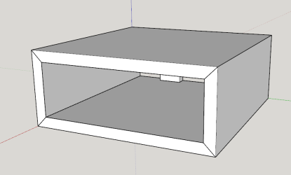

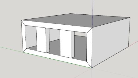

ich möchte ein Nachttischchen bauen und mich erstmals an Gehrungs-Verbindungen versuchen. Ich möchte sie mit Spanngurten und Eckenschonern zusammenspannen. Zur Aufhängung an der Wand möchte ich an der Rückseite zwei vertikale Streifen anbringen (siehe Abbildung). Meine Idee zum Verleimen wäre, erst den Boden mit den Seitenteilen und den Aufhängungen zu verleimen. Den Deckel zwar mit einspannen aber noch nicht mit verleimen, dann in einem zweiten Schritt den Deckel mit den Seitenteilen und den Aufhängungen verkleben.
Kann man das so machen oder ist es eher keine gute Idee?
Vielen Dank und ein schönes Wochenende :emoji_slight_smile:

die Streifen dienen offensichtlich zum befestigen des Nachtschränkchens.
Meine Vorgehensweise währe die Innenseiten und die Befestigungsstreifen
vorher schleifen und beschichten/ölen..... Klebestellen abkleben. Dann in einem
Rutsch den Korpus mittels Klebebandmethode zusammenleimen und die Befestigungs-
streifen mit dem Kreg System von hinten einschrauben. Danach aussen schleifen

Hallo Kathode,
empfehle Dir auch das Verleimen mittels Klebeband.
Wenn Du zwei zusätzliche Hände oder eine passende Auflagemöglichkeit hast, kannst Du alles auf einmal verleimen.
Für Deine senkrechten Auhängehölzer ist m.E. eine Federverbindung (Lamello, je nach Holzbreite evtl. "0er") besser geeignet, als Dübel. Weil Du seitlich von der Genauigkeit etwas flexibel bist.

Zur Aufhängung solltest du nicht die beiden senkrechten einfügen, sondern oben quer ein Brett. Habe ich schon mehrfach erfolgreich gemacht.
Kann heute Abend auch noch ein entsprechendes Filmchen verlinken.

Das Verleimen klappt auch alleine problemlos. Die offene Zeit des Weissleims sollte lang genug sein. Alle benötigten Dinge halt vorher bereit legen.
Die senkrechten Hölzer wie @IngoS bereits sagte durch ein horizontales Brett im oberen Drittel ersetzen.
Sofern das Tischchen klein genug ist, kannst Du auch auf das Querholz verzichten und die Aufhängung in die Seitenteile einlassen.
Das Stichwort lautet Schrankaufhänger mit Schlüsselloch.
Ah okay, weil die "hebelnde" Kraftübung bei Druck von oben sowieso vor allem über die Oberkante geht? Oder siehst du noch einen Nachteil durch die senkrechten Hölzer?
Ja - oben quer ein Brett über die gesamte Breite steift die Sache recht gut aus. Es biegt sich deutlich weniger durch. Aber auch an die Unterseite denken. Wobei Deine Skizze schon ganze schöne Dimensionen wiedergibt. Wie stark sind die Bretter eigentlich ?
Gruss Marco
Das wird ein kleiner Nachttisch: 35x34x14 cm. 20er holzstärke Eichen Leimholzplatte.

Bei den Gehrungen solltest du darauf achten nicht Querholz mit Längsholz zu verbinden.
Beim Schneiden der Gehrung birgt eine leicht geschüsselte Platte das Risiko, dass der Schnitt nicht gerade sondern leicht rund ist.

Mir fällt gerade noch was zu der waagerechten Aufhängeleiste ein. Wenn du die Unterkante schräg schneidest (30°), kannst du das Schränkchen auch elegant mit ner Keilleiste aufhängen.

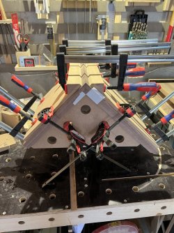

Ich habe mir letztens solche Verleimhilfen gebaut, damit habe ich ordentlich Druck auf die Gehrung gebracht.
Der Vorteil ist dass man normale Zwingen nutzen kann.
Unten auf die Verleimhilfen habe ich Schleifpapier geklebt.

Ich habe auch schon mit Klebeband Gehrungen verleimt, hier sind jedoch noch Dübel in der Verbindung, funktioniert mit der Klebebandmethode dann nicht mehr.
Für mich ist diese komische Ding jedenfalls von Nutzen.
Alles mal testen und dann für sich entscheiden.

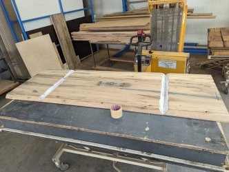

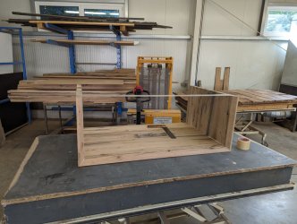

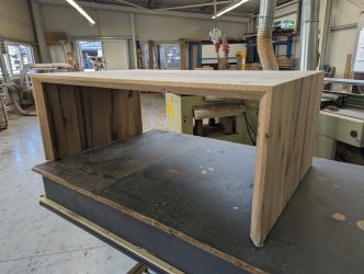

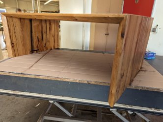

Das würde hier schon zu genüge diskutiert. Ich glaube alle die hier schreiben und etwas überdurchschnittlich Erfahrung haben nutzen Klebeband. Dübel in einer Gehrung hat einfach keine, bzw nur in Ausnahmefällen, Vorteile.
