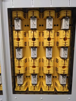

Eigentlich off-topic: Ich durfte heute mit in den Technik-Raum wo die Stromversorgung von der Stadt ankommt. Sehr beeindruckend!
Hab euch ein "nettes" Bild mitgebracht:
Das ist eins von mehreren Feldern mit den Hauptsicherungen. Von jeder Sicherung geht es zu einem Verteiler in dem dann wieder die Stromzähler für mehrere Wohnungen sitzen.
Der Hauptanschluss sind zwei Leitungen mit je 4x 150mm². Die sehen eigentlich weniger beeindruckend aus als es sich anhört finde ich.
