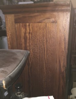

denke schon, holz/ Lackarbeiten ...RestaurationNe Jauche oben...

Mir, bin kein Profi, scheint das eine Bierlasur zu sein.

Hallo,Wenn jemand etwas Kontruktives beitragen kann, wäre ich auch an einer Antwort auf die Eingangsfrage gespannt. Ich kenne ein Haus mit einer hochwertigen Treppe von ca. 1915, wo große Teile des Geländers auch dieses Lackbild aufweisen. Auch an den eher weniger besonnten Stellen.

Zu deinem Schrank, ich kenne dieses Schadensbild bei Schränken, die Jahrzehnte lang lieblos gelagert wurden. Da lässt sich dann kein einzelner Faktor als Ursache mehr finden.

also unabhängig von der Ursache, gibt es nur zwei Möglichkeiten.
1. Lerne damit zu leben.
oder
2. Mach die Oberfläche von Grundauf neu.
Es ist leider so, wie Johannes es beschreibt. Meine Frau hatte vor Jahren das Bedürfnis einen alten Vitrinenschrank, der jahrelang in unserer Garage gestanden hatte, wieder aufzuarbeiten. Vom Aufwand war ein Lackneuaufbau auch nicht so dramatisch.Es hat bisher keinen gestört, alles ok. Da gibt es wichtigere Baustellen in dem alten Haus.

Diese Schadensbild habe ich schon gesehen, gerade bei älteren Möbelteilen.
Was aber nicht bedeutet dass ich weiß wie man den Schaden am besten behebt.
Ich würde hier schlicht auseinanderbauen und komplett schleifen oder das ganze einfach lassen wie es ist.
Man muss ja auch nicht jede ehrwürdige Altersspur beseitigen.
Ich weis ...Diese Oberfläche hatte man öfter bei "Pitchpine" Möbeln aus den 50er Jahren.
wenn ich mich recht entsinne kann man den Lack mit Spiritus und Stahlwolle lösen und abnehmen.
die dickeren Inseln müssen etwas länger aufweichen, lösen sich aber auch.
Man sollte alten Möbeln nicht mit Schleifen zu Leibe rücken, da dann die Patina zerstört wird.
