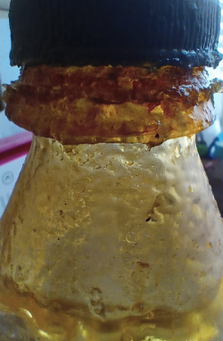

6.900
Stinkt ewig, feuert genauso an wie Leinöl, und war ewig feucht, bzw. fettet nach, wie Du es genannt hast.
...das sprichst Du aber von reinem Tungöl. Habe ich noch nie einzeln verwendet und kenne Tungöl auch nur als Bestandteil von Ölmischungen und Lacken.
Gammelins Tungöllack, von dem ich oben gesprochen habe, bestand/besteht aus Tungöl, Lackleinöl und Lacklein-Standöl.
Ich hab' den Eindruck, dass man dem bei der Polymerisation fast zusehen kann.
Erinnert mich wieder: Ich muss die Reste dringend umfüllen...
Jürgen (?) Gammelin schreibt auf dem Etikett selbst, der trockne "...bedeutend schneller und härter als ein Lackleinölfirnis..." Würde ich so unterschreiben.
Gibt's leider nicht mehr.
