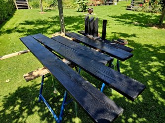

Da ich gerade vor der gleichen Aufgabe stehe, habe ich Eure Ausführungen und Meinungen gerade mit Interesse gelesen. Bei uns steht allerdings nur ein Übergangsrahmen auf dem Programm, den ich allerdings nicht flüssig behandeln werde, sondern thermisch.
Zum einen habe ich bisher im erdberühreten Bereich gute bis sehr gute Erfahrungen damit gemacht, zum anderen finde ich schwarz verkohlt auf dem Friedhof eine ganz passende Farbe.
el_largo
14. August 2009
259
Allgäu
Nach dem Flammen das Gröbste abgebürstet und mit Leinölfirnis eingepinselt, ergibt eine sehr schöne Oberfläche.
Bin gespannt, wie der Rahmen zusammen geschraubt an Ort und Stelle aussieht.
