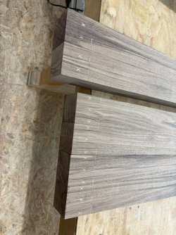

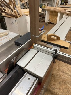

Danach alles anreißen und ab auf die Kreissäge. Mache ich so nicht nochmal. Oder wenn, dann ist eine bessere Führung notwendig.
Verputzen und zum Test zusammenstecken. Naja da muss ich wohl noch ein wenig nacharbeiten...

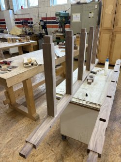

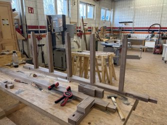

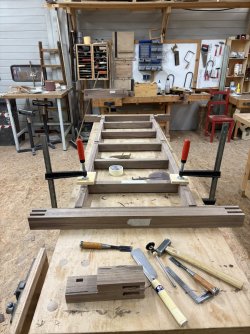

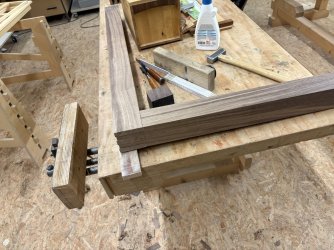

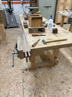

Heute ging es weiter mit der Zargenkonstruktion. Die Längszargen sind etwas nach innen zurückversetzt damit der Tisch nicht ganz so wuchtig aussieht. Die zwei Längszargen werden mit 5 Querhölzern stabilisiert. Mit 6 Schrauben werden die drei Gratleisten mit den Längszargen verbunden. In die Grantleisten werden Rampamuffen eingelassen. Für die Schraubverbindungen müssen die Zargen hochkant durchgebohrt werden.

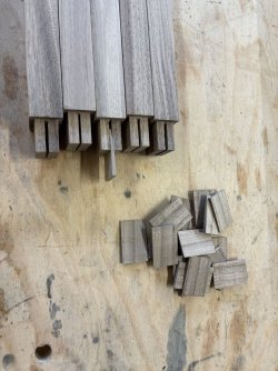

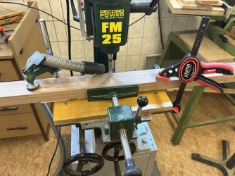

Die Querhölzer haben schon Zapfen. Die 10 Zapfenlöcher werden angezeichnet und durchgestemmt. Erste Passprobe. Ein Loch ist mir zu groß geraten. Mist! Wird die Stabilität jetzt nicht beeinträchtigen, aber schön ist es nicht. Ich muss also aufpassen das sich die Gäste nicht unter den Tisch trinken und den Fauxpas entdecken. :emoji_slight_smile:
Sicher ist sicher hab ich mir gedacht und die Zapfen geschlitzt und Keile gesägt.

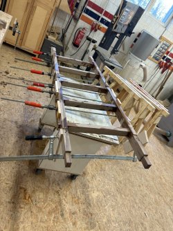

Alles Holz mit 120er Korn geschliffen und danach gings ans Leimen und Verzwingen.

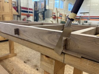

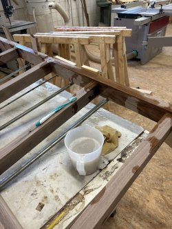

Ich freu mich jedes Mal auf neue das ich in einem Youtube Video den Trick mit der Zahnbürste gesehen habe.
Damit bekommt man allen Leim aus den Ecken und spart sich stundenlange Nacharbeit. Das Öl wird gleichmäßig aufgenommen und man muss nichts rund schleifen oder mit den Stechbeitel hinterstechen. Fetzt! :emoji_sunglasses:

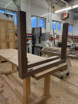

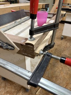

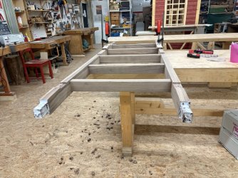

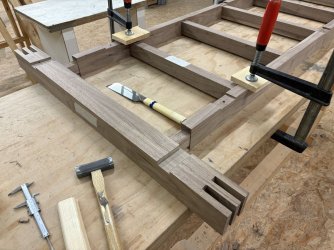

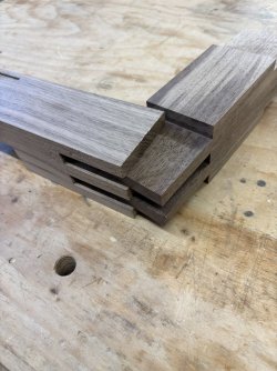

Weiter geht es mit der Fertigstellung des Tischgestells, verteilt auf mehre Abende. Der Leim ist trocken und die Keile müssen bündig abgesägt werden. Das Durchstemmen hat wie schon oben erwähnt nicht so perfekt funktioniert. Auf der Unterseite gab es einige Ausrisse. Da hätte ich ein Opferholz aus hartem Material nehmen sollen und kein Kiefernbrettchen. Wieder was gelernt für das nächste Projekt. Sieht man nur wenn man unter den Tisch kriecht.
Die Querzargen stemme ich daher auch nicht durch sondern ende einen Zentimeter vorher. Da ich nicht verkeilen kann sichere ich später den Zapfen mit Dübeln. Erste Passprobe funktioniert.

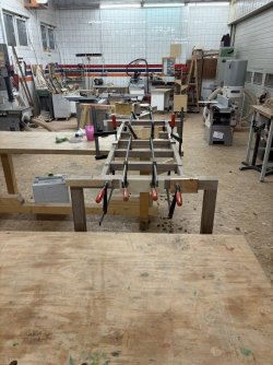

Die Querzargen müssen jetzt mit den Tischbeinen verleimt werden. Gar nicht so einfach alles im rechten Winkel zu halten. Damit aus dem U wieder ein Rechteck wird was man mit viel Kraft zusammenzwingen kann, musste ein Abstandshalter aus Restholz passend an den Beinenden eingesetzt werden.

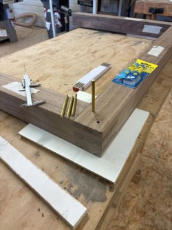

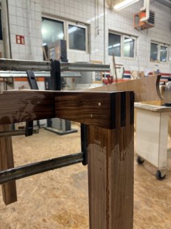

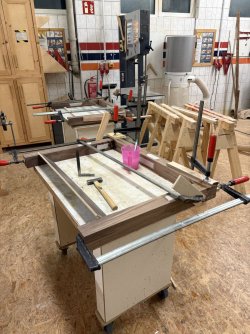

Eigentlich sollte die Verbindung mit 5 Fingern ausreichend sein. Um die Leimverbindung zu sichern wollte ich aber gerne noch Dübel einsetzen. Die gefundenen Reste eines Ahorn Rundstabes waren leider zu kurz. Es hätte ein Dübel gefehlt. Im Baumarkt gibt es natürlich nur Kiefer und Buche. Nach etwas nachdenken fiel mir ein das oft Messing zu Nussbaum kombiniert wird. Rundstäbe aus Messing gibt es beim Eisenwarenhändler um die Ecke. Die Dübel sind mit einem Millimeter Übermaß zugesägt und danach mit 2k Leim eingeklebt.
Nach zwei Stunden schleifen war das Gestell bereit zum verleimen.
Bis auf die Arretierung der Ansteckplatte ist das Gestell damit fertig. Bisschen nachschleifen mit 180er Papier und dann ölen. Nächstes Mal geht es mit den Gratleisten weiter.

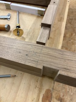

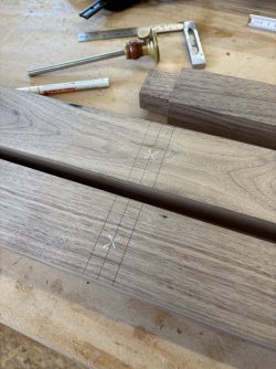

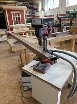

Sehr schöne und saubere Arbeit. Gefällt mir sehr gut und wird ein schöner Tisch.
Beim Durchstemmen von Zapfenlöcher mit Hand gibt es einen kleinen aber vielleicht wichtigen Trick. Die Sichtseite sollte beim Stemmen immer oben sein. Wenn du Ausbrüche am Zapfenloch beim Durchstemmen hast, werden die später von den Balken ganz oder teilweise verdeckt und so kaschiert.
Beim Ausstemmen zuerst das Zapfenloch etwas kleiner stemmen (ca. 1mm). Wenn es durchgestemmt ich, dann erst auf die volle Breite /Höhe ausarbeiten. So werde die Kanten wirklich sauber scharfkantig und die Ausbrüche werden kleiner, wenn es überhaupt welche gibt.
Bei sehr tiefen Zapfenlöchern (größer 100mm) stemme ich auch mal von beiden Seiten.
Vielleicht hilft dir der kleine Hinweis.
Hätte ich besser mal so gemacht, ja. Macht man ja beim Bohren auch so. Um den Tisch der Stemmaschine nicht zu beschädigen hab ich ein Opferholz druntergelegt und verzwingt. "Eigentlich" hilft sowas gegen Ausrisse gut, auch bei sägen, fräsen, bohren und dergleichen. Leider war das Abfallstück nur Kiefer und damit viel zu weich. Das nächste Mal reiße ich einfach von der Sichtseite aus an... Und dann muss ich einfach sagen mir fehlt die jahrelange Wiederholung, Übung und Verfeinerung eines Tischlers.
Das ist nicht so schlimm. Die Erfahrung als Schreiner fehlt mir auch (noch), allerdings hab ich schon einiges gezimmert und etliche Zapfenlöcher mit dem Kettenstemmer und auch mit Hand gestemmt. Deswegen trau ich mir an der Stelle auch Tipps und Hinweise zu geben, da ich hier schon einige Erfahrung gesammelt habe was funktioniert und was nicht.
Beim Stemmen der Zapfenlöcher mit dem Kettenstemmer gibt es ähnliche Probleme, insbesondere dann wenn die Fräskette nicht mehr ganz so scharf ist und bei Weichholz. Hartholz ist weniger problematisch aber ein Opferholz schadet in dem Fall nicht. Deswegen ergänze ich meine Aussage von oben noch etwas, für alle die ähnliche Probleme haben, auch wenn es in Richtung OT geht.
Wenn beim Fertigen der Zapfenlöcher mit den Kettenstemmer wirklich saubere Kanten entstehen sollen und das Zapfenloch auch noch durchgeht, lege ich ein Opferholz aus einer dünne Platte oder Brett (> 10 mm dick) unten und oben auf das Zapfenloch. Auf spezielles Holz hab ich nicht beim Opferholz geachtet. Wichtig ist nur, dass es möglichst plan aufliegt und richtig fest sitzt. Also gut festzwingen. Die Oberfläche auf der Kontaktseite soll als glatt sein, nicht sägerauh, damit man einen möglichst nahtlosen Übergang zwischen Balken und Opferholz bekommt.
Angerissen wird dann das Zapfenloch nicht am Balken sondern auf dem Opferholz, damit man weis wo das Loch genau beginnt bz. endet. Die seitlichen Kanten werden ja mit dem Anschlag vom Kettenstemmer eingestellt und ergeben sich praktisch von selbt. An den Kanten, wo die Kette eintaucht werden diese immer sauber scharfkantig. Nur dort wo die Kette austritt gibt es Ausbrüche und zwar unten und oben, deswegen braucht man zwei Opferhölzer (oben und unten).
Beim Stemmen von Hand oder Vorbohren mit dem Forstnerbohrer Sichtseite nach oben (s. o.). und kleiner Vorbohren oder Stemmen. Wenn das Zapfenloch grob (kleiner) vorgearbeitet ist werden erst die seitlichen Innenflächen nach und nach nachgestochen. So werden die Kanten absolut sauber.
Dies vielleicht nochmals als Ergänzung und genauere Beschreibung.
