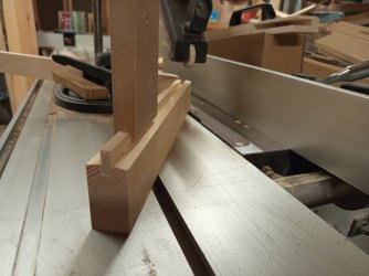

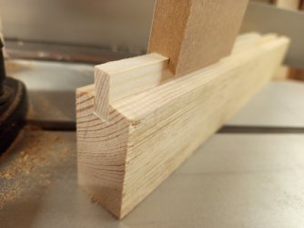

11.657
Die Anleitung ist für mich noch ziemlich unverständlich... so ziemlich alles davon. :emoji_sweat_smile: Gibt's dazu eine verlinkbare Skizze wie diese Verbindung aussehen soll?
So hier kann das in etwa ausschauen.

5.178
Sollte der Kamm/ Feder oder wie ihr das nennt nicht angefräst sein für den Aussenbereich? Mit eingeleimter Feder haben wir die Friese nie gemacht.
11.657
Je nachdem welche Möglichkeiten er hat, beim Muster hab Ich ne Feder eingeleimt. Sollte aber mit D4 Weißleim auch im Außenbereich ne Weile halten.
Unten einen Spund ans Rahmenholz anfräsen oder Fremdfeder einleimen,
