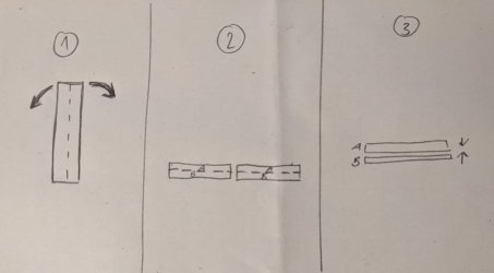

Aber sag mal, 50cm Füllungen spiegeln? Willst du die aus einer Bohle sägen, also kein leimholz verwenden? Ich hab bei so breiten Füllungen bisher immer schon einmal gepiegelt. Wenn ich da 2 gespiegelte Füllungen machen wollte,dann würd ich doppelt spiegeln, aber nicht erst eine Füllung verleimen und die dann nochmal aufsägen.
Natürlich sähen Füllungen aus einer Bohle in 50cm schon sehr edel aus... Ich bin auf jeden Fall gespannt was du berichtest. Ich hab ja ne Säge die von den Daten deiner alten entspricht. Und auch das Ikarus Band, und bin damit sehr zufrieden, die 33cm bei diesen Füllungen gingen echt gut.
Aber nochmal knapp 20cm mehr..! Das is schon ne Ansage. Da brauchts auch echt Platz für Späne zischen den Zähnen. Manchmal merk ich das schon bei um die 30cm mit dem Ikarus, das würde teilweise noch deutlich schneller durchs Holz kommen, aber durch die Späne die keinen Platz mehr haben verdrückts das Band im Sägeschnitt.

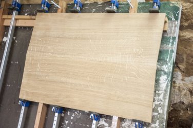

Ich denke, genau das Spänevolumen ist der Grund, dass mir das mit dem breiten Räumerzahn empfohlen wurde. Ergibt schon Sinn.
Genau so wie du es beschreibst habe ich das überlegt: Schön verleimen wie bei deinem Bild, aber aus 52er oder 65er Rohmaterial. Anschließend Auftrennen - voilá, 2 gespiegelte gespiegelte Füllungen. :emoji_grin: Ob das sinnhaft ist und klappt, weiß ich nicht, aber irgendwie muss ich mir (und dir :emoji_stuck_out_tongue_winking_eye:) doch so ne dicke Guss-Gans schönreden. :emoji_sunglasses:

Ich würd das so machen mit den doppelt gespiegelten Füllungen: PXL_20240116_212927867~(1).jpg
In Pfeilrichtung zeigen die Flächen die am nächsten beieinander sind.
Das Ergebnis ist das gleiche, aber der Weg ist deutlich einfacher.
