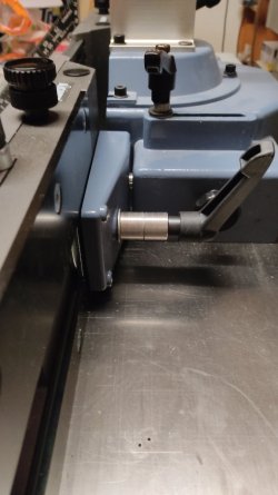

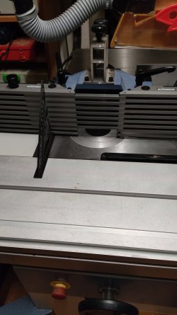

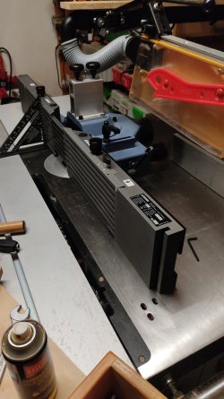

Hallo zusammen, ich habe mir meine Bernardo CSM getunt und die ollen Alubacken gegen was unverhältismässigen getauscht.
Aber es hat ohne Zucken direkt funktioniert. Das einzige was ich improvisiert habe ist das ich die M12 Excenterhalter Schraube mit Distanzstücken auffüttern musste um das Gewinde nicht abflexen zu müssen (Bild 3). Ich will damit nur zeigen das es geht und auch funktioniert. Interessant für diejenigen die mit Holzmann, Bernardo, Holzstar Maschinen arbeiten, da diese fast alle den gleichen Fräsanschlag draufhaben. Diese Variante ist zwar etwas überdimensioniert aber ist mir lieber als das was vorher drann war.

Wie ist das jetzt mit dem runterheben? Ist der jetzt arg schwerer? Schaut ja nach einer Kombi aus?
Ich liebäugel da ja auch ein wenig mit, sollte mir mal einer günstig über den Weg springen - scheue aber etwas das Gewicht. Der Felder Anschlag ist so schön nicht Grad ein Leichtgewicht...
Gruß Daniel
10.568
Ich hab ja auch die CSM und der Fräskorb ist schon verdammt leicht ( Aluguss ), Ich hätte mir vermutlich nicht die Aignerbacken da dran gebaut.
Gerade beim Türen ausfälzen hat man ja eine Hebelwirkung oder wenn man beim auflegen gegen die Backe knallt, nicht das man die Backenführung verbiegt.
Aber an der alten Fräse, die ist massiv, da wär das schon was. :emoji_slight_smile:

das sind ja gar keine Aufnahmen für die Andrückvorrichtungen bzw. Schutzhaube...:emoji_thinking:
Hey Martin, Ich schulde Dir ja noch ne Antwort. :emoji_thinking:

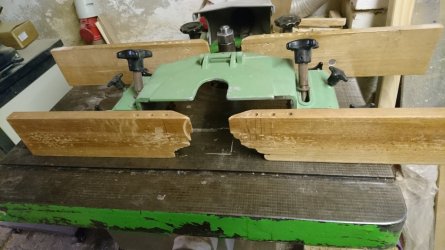

Solches neumodisches Zeug gab es früher noch nicht als man den Fräsanschlag gebaut hat, da gab es lediglich Löcher in den hölzernen Fräsbacken zur Aufnahme eines Handabweißbügels mit der Aufschrift
Schütze Deine Hände !
wann ist denn früher?
Meine Robland ist Bj. 95 und auch weit davor kenne ich die Vorrichtungen schon...
Allerdings verläßt mich da ein wenig die Erinnerung wie das genau aussah.
Die Löcher in den Holzbacken ja, das sagt mir noch was...:emoji_thinking:

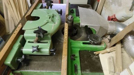

Na jedenfalls ist der auch aus Stahlguss und wiegt ordentlich, ich hab da aber mehr Angst mit dem Teil
unsanft auf den Hobeltischen abzusetzen, weil die Sche..tische sich schon beim hingucken verstellen.
Da jetzt mit einem Seilzug anzufangen.. auf die Idee würde ich jetzt nicht kommen.
schaut jetzt mickrig aus auf dem Bild, aber der Ansaugstutzen ist da auch noch mit dran aus Guss.
Die Andrückvorrichtung und Haube ist zwar ein bißchen gakelig hilft aber, bzw ist mir schon lieb.
finde aber auch das Aigner Dingens würde sich besser an der Robland machen. :emoji_innocent:
