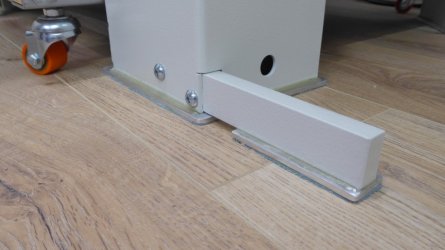

Die SC2 kippt (ohne Verlängerung) auch nach vorne, wenn man den Schlitten ganz vorne hat und drauf drückt (was schweres drauf legt).
Als Maßnahme gibt es eine kleine Fußverlängerung, die man tunlichst anschrauben sollte.
Der Fuß der Forsa wird auch nötig sein, wenn das Gewicht auf dem Schiebetisch entsprechend groß ist.

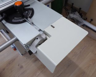

Die SC2 hat einen rießen Nachteil bei Lieferung ist die Nut am Schiebetisch nach vorne verschlossen für lange Teile. Das ist ultra dämlich und mir ist nicht klar, warum man so einen Blödsinn macht.
Das war das erste, was ich an der Maschine modifiziert habe.
Der Winkelanschlag, der hier noch zu sehen ist, gehört nicht zur SC2/Holzkraft, das ist ein Sonderschnitz meinerseits.
