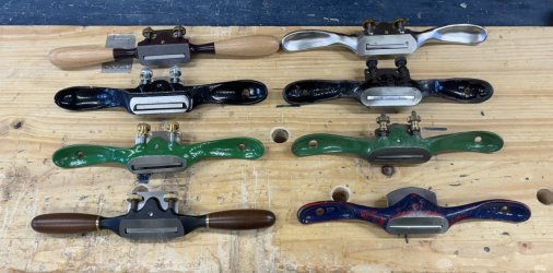

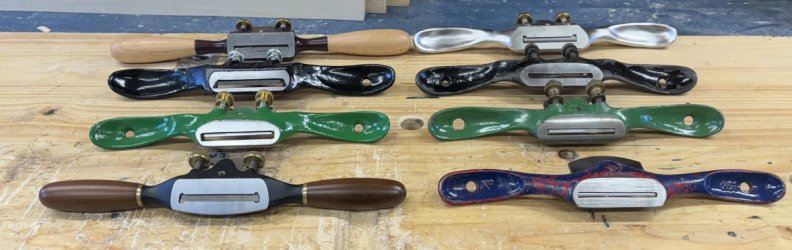

So jetzt hab ich Fotos machen können
Das sind dictum, dictum, neuer Stanley, alter Stanley, neuer Kunz, alter Kunz, Veritas, alter Record. Kunz 51 hab ich vergessen, der hat ein schmaleres Maul.

Für konvexe Formen ja, für konkave die mit der gerundeten Sohle.
Edit. Wobei, mit der gerundeten Sohle gehen konvexe Außenbögen auch.

Ich schätze es ist bei einer geraden Sohle und konkaver Fläche leichter den Hobel gerade zu führen.
Der Diktum Schweifhobel aus Metall sieht ganz gut aus, vielleicht ist der ein guter Kompromiss?

Mit der geraden Sohle gehen auch konkave Bögen bis zu einem gewissen grad; die Kanten der Sohle und die Schneide des Eisens beschreiben den Kreisbogen den man schneiden kann. Runde Sohle ist für recht enge Innenkurven und für Flächen halte ich den für sehr schwer verwendbar.

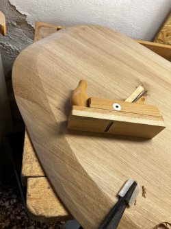

Ich kann nur jedem empfehlen eine Schweizer Kante einfach mit einem Handhobel herzustellen. Es ist deutlich leichter als ich dachte.
Selbs bei Rundungen bin ich mit dem Putzhobel sehr weit gekommen, am Ende habe ich auch den Schweifhobel (Veritas) noch verwendet, hätte ich aber nicht unbedingt gebraucht. Besser ist es natürlich :emoji_slight_smile:
Danke für die viele Inspiration hier.
