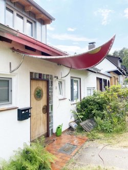

Die Ausgangs-Situation sieht so aus:
Die jetzige Tür kommt raus. Ebenfalls die Glasbausteine. Dann ist das Loch so groß wie der dahinter liegende Flur: ca. 2,20m hoch und 1,20m breit.(geschätzt, ich bin grad' nicht zu Hause)
Bei mir ändern sich Pläne oft, während sie geschmiedet werden. Dafür braucht es - und hat es - eine Menge Zeit.
Die Tür möchte ich seit 2017 neu machen, als wir eingezogen sind.
Der momentane Plan ist, die Türzarge (mometan ein Metallrahmen) aus Wetterfestem Holz (Eiche oder Lärche) zu machen.
Das sollen 3 massive Rundhölzer mit einem Durchmesser von vielleicht 20cm werden, bei denen 1/4 ausgeschitten ist, wo hinein die Mauerecke reicht. Die Ecken werden in 45° zusammengefügt (wie verbunden überlege ich noch).
Diese Tür wird groß, (so, wie die Zarge jetzt geplant ist, wäre sie 1m breit und 2,10m hoch).
Ich bin noch nicht sicher, ob ich das so gut finde oder ob eine geteilte Tür besser wäre.
Für die Isolierung im Winter und das tägliche Bewegen könnte das blöd sein, aber die Großzügigkeit gefällt mir. Beides finde ich "wichtig".

Würde die neue Türe genau soviel Licht durchlassen in das Vorzimmer, oder gar keines?
Wenn das relevant ist kann man das ja jetzt schon testen durch abdecken von Tür und Glasbausteinen.
7.088
Wie stark möchtest Du die Tür machen?
Wenn Deine Skizze halbwegs maßstäblich ist dann ist das Türblatt auf jeden Fall viel zu dünn.

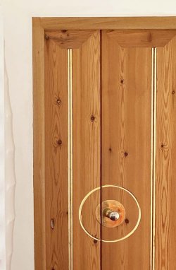

Hier (unser Dachausbau) habe ich das auch so gemacht:
Da ist nix an- oder auf-gesetzt. Der Pfosten und die Zarge sind Eines.
Das Bild einer Tür, bei der das auch - ein Bisschen - zu sehen ist, habe ich eben aus einem anderen herausgeschnitten (unten).
Man kann es leider nicht gut erkennen:
Das Loch in der Wand ist verputzt (besser von der anderen - hier nicht sichbaren - Seite zu sehen) und die Zarge ist ein kleiner Eichenbalken, ca 8 x 8 cm der in den Durchgang geschraubt wurde.
Bei dieser Tür bin ich voll stolz drauf, dass sie keine Füllungen hat. Der Rahmen ist auch gleichzeitig die Füllung und kann arbeiten, ohne was kaputt zu machen. (das habe ich mir bei den Chinesen abgekuckt). Zwischen den vergoldeten Innenkanten ist eine Feder eingesetzt. (sowas ist bei der Haustür nicht geplant :emoji_wink:

Die Kollegen früher haben das ja auch hinbekommen, eine Tür mit 2 Flügeln, die zwar symmetrisch aussieht aber 2 unterschiedlich große Flügel hat. Habe ich auch schon gemacht. Bin morgen in der Werkstatt und mach mal ne Skizze.
Manuel_
16. April 2022
937
Testen kannst du das ganz einfach indem du eine Zimmertüre mit einem Karton, Balken oder was auch immer mal für einen Tag auf 60 verkleinerst.
Wegen Symmetrie du kannst es ja kaschieren. 90er Haustür 30er Zusatztür und auf der 90er Türe machst du Blenden wie bei der 30er Türe hin. Oder halt irgendwie so, klar 100% wird das nicht, wegen des Türgriffes usw. aber das Problem hast bei deiner 60er Lösung ja auch.
Oder du nimmst z.B. eine lange Edelstahlstange als Griff für außen setzt die in die Mitte und ziehst den Optischen Fokus damit auf die Mitte und weg vom Spalt.
Das sind jetzt nur ein paar Ideen, aber ich kenne historische Türen, die schmal sind, da fühle ich mich beim betreten des Hauses schon beklommen wenn ich da durch muss, wie gesagt für mich wäre das keine Lösung.
Wie auch immer du dich entscheidest ich wünsche dir viel Erfolg und auch Spaß bei der Umsetzung.

Ein Zugang in's Haus ist was Anderes als der zwischen zwei Zimmern.
Ich haber mehrere schmale, doppelflüglige Türen im Haus gebaut, weil ich wollte, das sie im offenen Zustand möglichst wenig im Weg rumstehen. Mit denen kommen wir gut klar.
Da tragen wir aber auch selten bis nie Bierkästen und Einkaufstaschen durch.
Die Öffnung der Tür liegt an einer Seitenwand des Eingangs. Die neue würde in der Mitte aufgehen, wo keine Seitenwand störend im Weg ist.
Nicht einfach, das alles in einen Test "künstlich" ein zu bauen ...
Na, mal sehen, wie es weitergeht.
Danke für's Mitdenken soweit.
