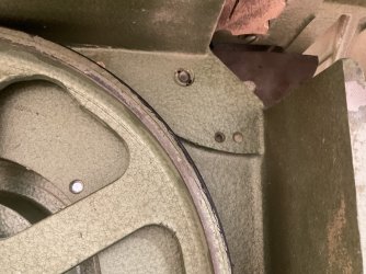

Dann brauche ich wohl einen Innenabzieher, da ich innen nicht genug Spalt habe, um einen Anzieher anzusetzen. Was mir aber vom Einwirken der Kraft lieber wäre, weil weniger Hebelwirkung. Nur ist da leider nur 3,5mm Spalt zwischen Rad und der Wellenabdeckung. Ich such mal weiter, aber ein Abzieher der nur 3mm dünne Krallen hat, bricht wohl auch sofort ab…
Manno, warum geht nicht mal was einfach !!!!!
Ich habe mir mal die Hema BB 315 von der anderen Seite betrachtet :emoji_spy: . Per Abzieher sehe ich das weiterhin als sehr schwierig . Auf der Laufradseite ist einfach zu wenig Platz zum Ansetzen vorhanden . Hema wird sicher eine Spezialanfertigung zum Abziehen des Laufrades bei Reparaturen benutzen . Ich würde einfach mal die 4 Befestigungsschrauben lösen . Wenn zwischen der Flanschplatte und Bandsägengehäuse ein Spalt von ca. 1 cm ist , passt dort auch eine Sechkantmutter dazwischen . wenn man nun längere Schrauben durch den Flanschring und Mutter in das Gewinde des Gehäuses eindreht , kann man durch kreuzweisens Anziehen der Muttern in Richtung des E-Motors das Laufrad von der Motorwelle abziehen . Das Laufrad sollt natürlich gleichmäßig innen am Gehäuse anliegen . Eventuell muss man dieses gleichmäßig unterbauen .

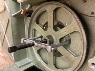

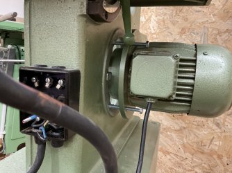

Ich habe schließlich lange Schrauben in den Motorflansch geschraubt auf denen ich den Motor dann herausgedrückt habe. Den Abzieher habe ich dann am Gehäuse ansetzen können. Das ist stabil und dicker Guß. Das Rad selber liegt dann plan am Gehäuse an, wenn man es vorher etwas unterlegt, sonst verhindert ein Verdickung das plane Aufliegen und es kommt evtl. zuviel Spannung in das Rad. Ich habe Multiplexschnipsel mit doppelseitigem Klebeband angebracht und dann ging es gut.
Danke an alle für die Tipps und besonders an Martin für das Ausleihen der Abzieher.
