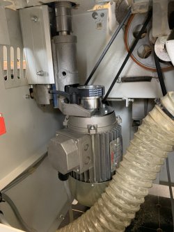

Die Fräse dieser Maschine macht maximal 6.000 U/min - zu wenig für viele Fräsköpfe, die ich mir angesehen habe.
Außerdem hat die Säge auch nur 2200Watt, also nicht deutlich mehr als eine CS70. Ich kann mir vorstellen das die Säge ganz schön knurren wird. Und für ne Fräse wird die Leistung auch eher mäßig sein.

Hallo, wenn die 2200W bei S1, 100% abgegeben werden, reicht das. Solche Motore habe ich seit ewigen Zeiten an meiner Kombi.
Bei S6, 40% sieht das schon anders aus und bei Universalmotoren mit 2200W Aufnahmeleistung erst recht.
Nein.
Meine Fräse macht 1800 / 3000 / 6000 / 9000 und da viele die 9000 nicht abkönnen, bleibt sie auf 6000 stehen. Ich will ja auch nicht ständig den Riemen umlegen.
Meine alte Tischfräse hat nur eine Drehzahl, etwas über 6000, das ist in etwa die untere Drehzahl beim längs fräsen. Bei Schlitzscheiben kann es schon zu viel sein.

Grundsätzlich bin ich zufrieden, ja. Die Werksjustierung ist so lala, die Absaugung auch. Neben der geringen Schnitthöhe, die ich als Kompromiss zur kleinen Größe bewusst eingegangen bin, stört mich an der Fräseinheit, dass man nur sehr niedrig bauende Fräsköpfe versenken kann. Mit der relativ geringen Leistung der Motoren hatte ich bislang keine Probleme, auch die Größe und Schlittenlänge hat sich in meiner kleinen 18m²-Werkstatt als richtig erwiesen. Ein Traum wären natürlich mehr Schnitthöhe, Schwenkspindel und L/R-Lauf an der Fräse - aber daran ist bislang noch kein Projekt gescheitert.
