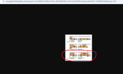

Könnte man machen und wäre für den TE vermutlich auch das einfachste aber mir schaut das aus, als wäre die Füllung von vorn mit einer etwas dickeren Leiste eingeleistet. Man erkennt es leider nicht wirklich.
