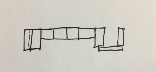

da es ja ein Werktisch werden soll, kannst du 52er oder 65er Ware nehmen und Streifen in der gewünschten Breite schneiden und um 90° drehen. Wobei ich vorne und hinten eine 100mm Schürze vorsehen würde und den Rest in 50mm Dicke.
Dann hätte ich aber doch liegende Jahresringe, optisch nicht sooo ansprechend …
Wie meinst du das genau?

Hier ein einfache Skizze einer Hobelbankplatte im Querschnitt. Vorne zwei hohe Lamellen mit den Schlitzen/Löchern für die Bankhaken, dann dünnere Lamellen und hinten wieder hohe Lamellen mit der Ablage. An den Enden dann Abschlusshölzer, meist mit Nut und Feder, damit das Holz arbeiten kann.
