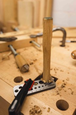

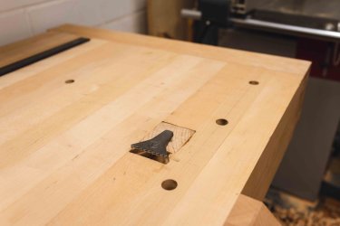

Bisher plane ich in der Tat mit 19 mm Löchern, da ich dafür bereits ein bisschen Ausrüstung habe, die mir gut gefällt.
Falls Du da Niederhalter zum Hämmern dabei hast, würde ich vor dem Bau mal testen, ob diese in 150 mm starkem Material noch gut genug klemmen und Dir noch ausreichend Spannbereich (Werkstückhöhe) bieten. Das kann wohl kritisch sein, weil sich der Schaft durch die lange Bohrung nicht mehr genügend schräg stellen kann. Hab ich zumindest so mal gelesen.
jochen-steini
9. Februar 2017
800
Ulm
Meine holdfast halten bei 11 cm Dicke. Wenn Sie nicht halten dann ist meistens der Schaft zu glatt. Einfach aufrauen, dann halten die wieder.
