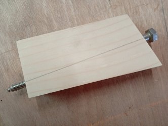

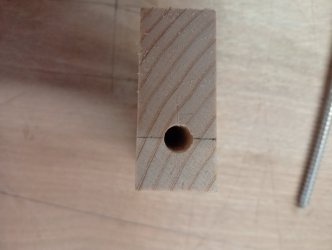

Ich bin dabei einen Hobelgriff für eine alte No. 6 Kurzraubank die ich geschenkt bekommen habe anzufertigen und hänge momentan beim Bohren des langen Durchgangsloches. Ich habe mir eine Führung gedruckt um den richtigen Winkel zu treffen, aber leider verläuft die Bohrung seitlich, jetzt schon zum zweiten Mal.
Gebohrt habe ich von Hand mit dem Akkuschrauber.
Wie würdet ihr hier vorgehen?
Ich denke ich muss die Führung nochmal ändern und das ganze dann auf einer guten Ständerbohrmaschine oder Fräsbank ausrichten und dann bohren.
Was denkt ihr dazu? Wie geht ihr bei solchen Sachen vor?
Vielen Dank im Voraus für etwaige Ratschläge

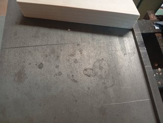

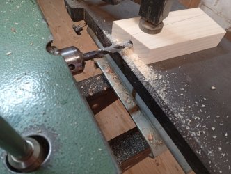

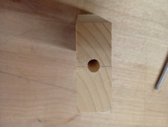

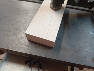

hier das Beispiel.
Linie der Bohrerrichtung auf dem Bohrtisch aufzeichnen.
Werkstück daran ausrichten.
Höhe einstellen und von beiden Seiten bohren.
Zehner Bohrung, Zehner Schraube.
Bohrungen sind mittig.
Vorteil, keine zusätzlichen Hilfseinrichtungen, Halter, Anschläge oder Schablonen nötig, exaktes Ergebnis.
