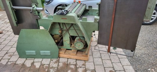

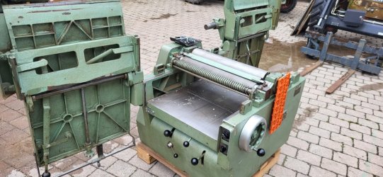

Doch etwas früher wie erwartet hat sich der Verkäufer für Samstag morgen angekündigt. Die erste Ernüchterung zeigte sich schon beim Öffnen des Laderaums, da der Herr nicht wie besprochen die Absaugung mitgebracht hat. Sehr ärgerlich aber wenigstens war die Hobelmaschine mit dabei :emoji_joy:
Die Maschine steht auf einer kleinen Holzpalette und wurde dann mit dem Frontlader aus dem Transporter abgeladen. Ich war sehr erleichtert, dass das ohne weiteres geklappt hat, schließlich wiegt das Teil etwa 1200 kg.
Ich hatte leider nicht allzu viel Zeit alles nochmal zu inspizieren und das Wetter war auch nicht so gut, daher hab ich nur mal schnell unter ein paar Abdeckungen geschaut und alles mal bewegt und die Maschine kurz laufen gelassen.
Wie beim ersten Besichtigungstermin schon bemerkt schauen die Abrichttische sehr gut aus, man sieht immer noch sehr deutlich die Strukur vom Hobeln der Tische. Beim Dicktentisch sieht es leider nicht mehr ganz so gut aus, ein paar tiefe Kratzer und das Hobelbild ist in der Mitte schon recht dünn. Ob das wirklich problematisch ist, zeigen dann erst die Hobelversuche. Evtl müssen die Lager auch noch getauscht werden... beim Auslaufen hört man es vllt. ein bisschen.
Die Maschine muss jetzt erst mal "eingemottet" werden, bis die neue Werkstatt bezugsfertig ist. Da das im Keller einer Garage sein soll, muss noch der Vorplatz der Tür vergrößert und auch noch eine breitere Tür eingebaut werden.
Dazu spreche ich heut Nachmittag mit der Baufirma.
Für die weiteren Arbeiten an der Maschine - wenn s so weit ist- würde ich dann ein eigenes Thema aufmachen.
Alles in allem bin ich aber immer noch zufrieden, ist schließlich keine Neuware und mit mehr oder weniger Aufwand kann man eigentlich alles instandsetzen.
Hier noch ein paar "Impressionen":
