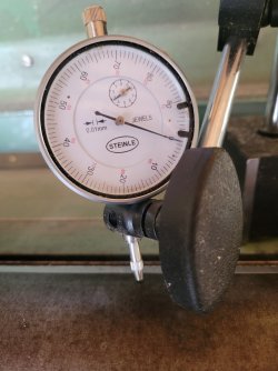

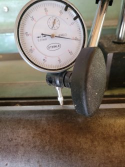

hallo zusammen,
hier die Bilder vom Einstellprozess
ich habe die Messer auf 1,1 mm eingestellt
Gruß Felix
