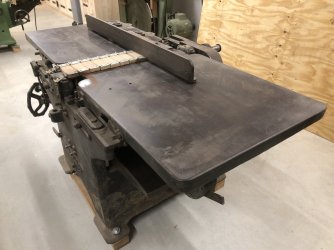

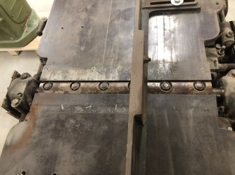

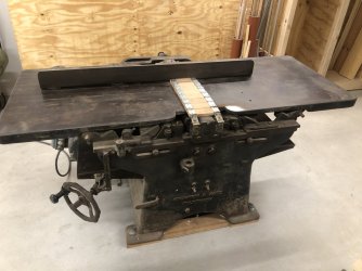

Hallo liebes Forum,

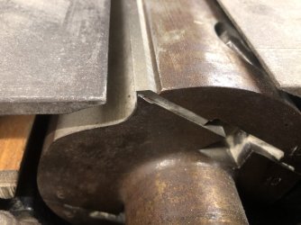

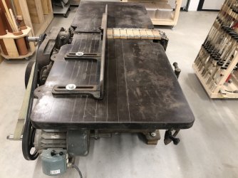

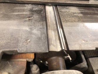

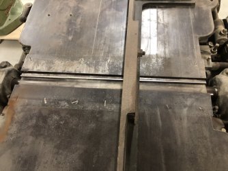

Ich habe eine alte Krummrein u. Katz Hobelmaschine. Der Tisch der Abrichte ist etwas schmutzig. Patina wäre hier glaub etwas übertrieben zu sagen.

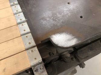

Wollte nun den Tisch ggf. mal säubern und bin mal an einer Ecke mit einem Nylontellerschleifer ran.
Denke es handelt sich hier eher um Flugrost-Silbergleit-Harz-Mischungen.
Meint ihr es ist sinnvoll den ganzen Tisch mit der Nylonbürste zu reinigen? Oder habt ihr da bessere Alternativen?
Stelle mal ein paar Bilder mit ein… image.jpg image.jpg image.jpg image.jpg image.jpg image.jpg
Vielen Dank vorab!!!
Andi

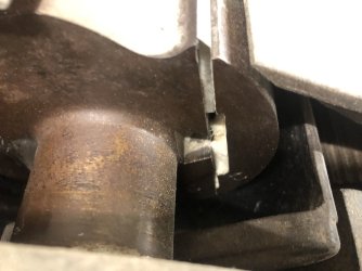

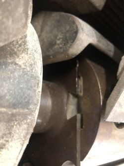

bevor wir dazu etwas sagen bitte ich um ein Foto der Messerbefestigung auf der Welle. Dies schöne Maschine ist vermutlich so alt, dass sie eventuell eine Klappenmesserwelle hat. Dann ist der Betrieb sehr gefährlich und Du hast dann leider andere Probleme als verdreckte Tische. Hoffen wir das Beste!

ich bin mir nicht sicher, aber ich glaube die Maschine ist eher was als Deko-Objekt. Wenn ich das erste Bild ichtig interpretiere hat die Maschine ein Klappenmesserwelle. Yoghurt war schneller.

Habe neulich erst eine Tischfräse die ähnlich aussah, sauber gemacht. WD40 oder ähnliches und Stahlwolle, also Nass in Nass. ist schön Sauber geworden und rauht den Tisch nicht auf wie Schleifpapier.
Gruss Kersten

Ich geh gleich nochmal rüber in die Werkstatt und mach ein paar Fotos…
Klärt ihr mich bitte trotzdem auf…!
9.758
ja, ich werde älter, das Handydisplay hält mit den Augen nicht Schritt. Nach allen Regeln der Vernunft => stilllegen! Sorry dafür, das ist natürlich jetzt nicht schön.
Es gibt ein eigenes Thema zur Klappenmesserwelle, wir müssen das dann nicht komplett erneut durchkauen….

Also ich muss ehrlich sagen ich hätte vor einiger Zeit einen Balkenhobel für schmales Geld haben können, habe dann aber wegen der Klappmesserwelle drauf verzichtet.
Ich mag alte Maschinen sehr gerne, aber Klappmesserwelle? Nein Danke!

Das Problem bei solchen Wellen ist nicht die Konstruktion selber, aber den Einbau. Nun könnte man ja sagen das man den hinbekommt, so das alles gut geht, ist auch richtig. Aber da haben viele Leute schon sehr oft Messer gewechselt und mit aller Sicherheit wurde da nie auf das zulässige Drehmoment geachtet und das Material ermüdet nun mal im laufe der vielen Jahre. Die Wahrscheinlichkeit das die Schrauben auch mal überdehnt wurden ist hoch, frei nach dem Motto, nach fest kommt ab, und dann kracht es.
Ich bin kein ängstlicher Typ, weis aber sehr wohl das Stahl ermüdet und genau deshalb sollte man das Dingen nicht mehr nutzen, oder aber die richtigen Schrauben in neu verwenden, nur da ist die Frage welche sind die richtigen?
Gruss Kersten

Ich kenne diese Wellen, hatte selbst vor etwa 20 Jahren eine Abrichte mit einer Klappenmesserwelle, vom Alter her ähnlich wie die ADH des TE so um die 100 Jahre alt, ganz schön alt gell und in all den Jahren ist die Klappe kein einziges Mal abgerissen.
Ich will jetzt hier natürlich nichts schönreden und würde dem TE auch ans Herz legen, das Ding nicht mehr einzuschalten, weil böse Unfälle gab es schon mit diesen Messerwellen.
