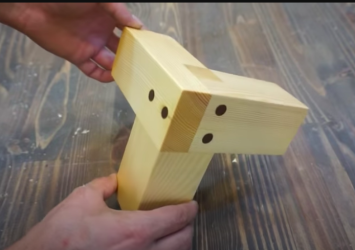

Ich würde statt der 4 Schrauben auf der rechten Seite nur zwei in die Mitte setzen. Dann können alle Schrauben durch den Balken durchgehen und alle 4-Kant Hölzer fest miteinander verbinden. In folgendem Video auf Minute 10:00 sieht du die Eckverbindung mit 4 Schrauben, die sich im Holz nicht treffen. https://www.youtube.com/watch?v=0jXg1SnCMho&list=PLjry-cTU7WKK8KNrDYTSizbvFld9ilWli&index=23
Eleganter und stabiler ist eine Gehrung und Sicherung mit geleimten Holznägeln.

bei der Verbindung sind es aber Dübel und keine Schrauben. Und die ganze Verbindung ist geleimt. Bei der Dimension nur zu schrauben wäre mir zu riskant. Stichwort: Spaltwirkung der Schraube.
