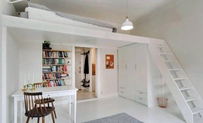

Ich meine so etwas in der Art:
Wir würden oben gerne eine Leseecke und ein Bett machen.. :emoji_slight_smile:

Wenn du dir das Beispielbild genau anschaust, dann wird klar, was sich der Erbauer dabei gedacht hat:
1. Der freitragende Balken vorne ist links und rechts mit einem kleinen Steher abgestützt. So muß die Last nicht über eine Wandhalterung abgetragen werden. Das ist schon mal von Vorteil
2. Es sieht so aus, als ob der Balken an der Mauer im Bereich der Tür zusätzlich zu den Ecken nochmals mit je einem Steher links und rechts von der Tür abfängt.
3. Wie Pedder schon schreibt: eine Tiefe von 108 ist schon recht schmal. Da kannst max. ein 80er Bett stellen, wenn du nicht von der Stirnseite her ins Bett steigen willst. Deshalb sollten auf jeden Fall 50 bis 60 cm für einen schmalen Gang übrig bleiben. Wenn du da ein Meter Bett raufstellen möchstest, würde ich noch ein Geländer vorsehen. Nicht dass du von der Empore fällst und dir das Genick brichst. Das ist kein Spaß sondern durchaus ernstgemeint.
4. Was du auch beachten solltest ist: Wie komme ich auf die Empore? Du wirst eine Leiter, Treppe oder sonst was benötigen. Gibt das die Raumbreite/-tiefe überhaupt her?
5. Um ausrechnen zu können, wie groß die Balkenkonstruktion dimensioniert sein sollte braucht man konkrete Lastangaben und den Aufbau der Konstruktion. Zwei Balken alleine werden ja noch nicht alles sein, was du dir überlegt hast, sondern da werden ja zu den beiden Haupttragbalken noch eine Art "Lattenrost" kommen auf die ein Boden gelegt wird, dazukommen. Wenn diese Konstruktion bekannt ist, kann man das rechnen, so dass das passt.
Ich traue mir auch zu mit den Unbekannten eine Tragkonstruktion abzuschätzen. Allerdings wird die so massiv und überdimensioniert ausfallen, dass sie die nächsten 100 Jahre auf jeden Fall überleben wird. Bevor meine Konstruktionen zusammenbrechen, wird das Haus einstürzen und das ist ja auch nicht unbedingt sinnvoll.
6. Es wäre gut zu wissen, welche Randbedingungen herrschen: Gehört das Haus dir, oder wohnst du nur zur Miete. Sind die Wände und Decken massiv, damit man etwas befestigen kann. Ist das Mauerwerk in Trockenbauweise ausgeführt.
7. Ein Bild sagt mehr als 1000 Worte, deshalb wäre ein Foto oder eine Skizze hilfreich. Damit kann man besser verstehen, was du dir vorstellst und ganz konkret Ratschläge geben, was geht, oder eben nicht.
Vielleicht kannst du uns noch ein paar mehr Details liefern, dann bin ich mir auch sicher, dass die Anzahl der Antworten steigt.

Meine Empfehlung wäre die 3,9m Trägerlänge dadurch zu verkürzen, dass man eine Stiege macht, wie auf Bild in Beitrag 9 zu sehen ist, oder ähnliche Abstützmöglichkeiten. Dadurch können viel leichtere Träger genommen werden können. Auf 3m Länge reicht zB ein Kantholz im Querschnitt 100x100mm.
