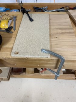

Warum seid ihr so „anti“ es kommt immer etwas auf die persönliche Situation an. Hier ein Bild wo ich so eine Zwinge verwende. Hinten links :emoji_wink:
Vorne links habe ich mit der OF und Schablone ein Loch gebohrt. Da hilft die hintere Zwinge das nichts verrutscht.
Die Hobelbankplatte ist ca 70mm da ist bisher noch nichts ausgeleiert. Aber ja die Löcher nerven. Es fallen kleine Teile und dreck durch.
