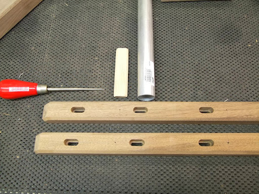

Nachtrag:
So sieht das Prinzip Leiste mit Langlöchern aus. Mit einem Bild versteht man es doch besser (Alurohr und Dübel einfach ignorieren).
Die Schraubenköpfe sind so auch versenkt und später nicht sichtbar.
