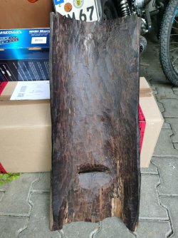

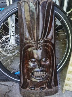

Kann mir eventuell jemand helfen, dieses Holz zu erkennen? Ist eine größere Schnitzerei.
Vielen Dank

Ich weiß es wirklich nicht. Bin für jeden Tipp dankbar.
Hab mal von der Rückseite einen kleinen Span entfernt und angezündet. Der Rauch roch sehr süßlich aromatisch.

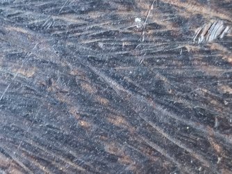

Hab da diese Bilder. Vielleicht hilft das.

Das gezeigte ist eindeutig Wenge, das passt auch zu Afrika. Wenge kommt dort häufig vor, in Kongo, Kamerun, wo ich diese Maske verorten würde, und evtl. noch Gabun.
Makassar ist völlig abwegig, das wächst nicht in Afrika, sondern in SO-Asien. Ebenso Zirikote und Bocote, das wächst in Mexiko. Grenadill sieht völlig anders aus, und Cocobolo ist lächerlich falsch.
Soweit zur Kompetenz von KI: komplette Idiotie.

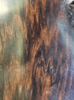

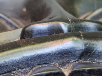

Die scheint mir auch nachträglich, zumindest die Vorderseite, etwas eingefärbt zu sein. Kann aber täuschen. Ist der hellere Bereich des Holzes eher rötlich, gelblich oder bräunlich? Auf den Fotos wirkt das immer etwas unterschiedlich.
Vielleicht hilft dieses Foto. Sind halt Reflexionen vom Licht dabei, aber die Farbe der hellen Streifen passt.

Nun ja, wäre die Maske afrikanischer Herkunft, so hast du vollkommen Recht. Aber ein befreundeter Antiquitätenhändler wollte Südamerika nicht ausschließen. Auf Grund des Federschmucks der Maske.
1.612
Wald-Michelbach
Zumindest in der Art werden solche Masken in Afrika schon hergestellt. Deine speziell habe ich noch nicht gesehen, aber viele ähnliche. Die werden hauptsächlich für Touristen bzw. den Export hergestellt. Antik dürfte die nicht sein. Kann man sxhon daran erkennen, dass man nicht durchschauen kann, oder täuscht das auf dem Foto? Mit den mir bekannten echten antiken Masken hat sie keine Ähnlichkeit. Ich kenn mich aber auch nur mit den westafrikanischen Kulturen etwas aus. Afrika ist groß.
Gruß Michael

Durch den Mund kann man schauen.

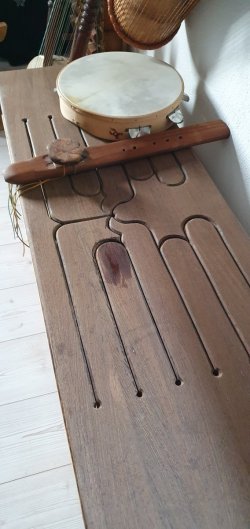

Kann man Wenge schnitzen? Das splittert doch nur vom Anschauen, oder?
Und bleicht das (auch behandelt, geölt) nicht recht schnell aus?
Hab jetzt doch mal nachschauen müssen. Habe vor etwa 20 Jahren mal ein paar Schlitztrommeln gebaut. Eine missglückte Schlagfläche liegt seitdem unbehandelt immer noch hier rum. Kann mich nicht trennen. Die dunklen Stellen sind angefeuchtet. Ich würde sagen, sie bleicht, wenn überhaupt, nur sehr wenig aus.
Gruß Michael
