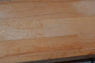

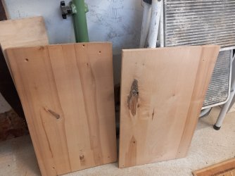

Hi Leute,
Beim Aussortieren von alten Material ist mir hartes Holz unter sie Finger gekommen, bin mir nicht ganz sicher, was es ist.
Was meint ihr?
Danke und Grüße

Guten Abend Ronny, hallo Heener, hallo Kollegen,
nach den zwei letzten Hirnholz-Fotos, bin ich um so sicherer, es handelt sich um gedämpfte Rotbuche minderer Qualität, auch der Flügelast und die belassene Überwallung passt schon sehr gut zu so solchen schlecht zusammen gestoppelten (Buche)Platten - und es ist ja wohl aus einer Zweit-Verwendung? oder Heener?

Also Ich seh da weder Buche noch Birne, mal schauen wann der nächste mit Kirsche um die Ecke kommt. :emoji_slight_smile:
Was meinst Du Jörg @dieweltistrund ?

Hallo Heener,
auf der Bommelage (bei uns heissen die Babelage!) das passt umso besser und habe ich auch schon Rotbucheböden aus zöllig bei alten, geflechteten Weidenkörben gesehen.
Jörg
Hm, die lagen auf einer Bommellage, bestimmt 30 Jahre.
Davon wurden Böden für Flechtkörbe gesägt.

Das Holz von Heneer:
Ungedämpfte Elsbeere mit Kern
Buche niemals…. Wo ist da der Spiegel????
Birke hat eine andere Farbe und Textur
Apfel ist etwas gelber
Hainbuche ist heller und grauer und hat …. Spiegel

Hallo Alex,
wenn der Heneer uns die sauber gehobelte schmale Seite seiner Platten zeigt, sind da auch die Spiegel - die Du bei der Rotbuche vermißt. Ganz sicher.

1.756
Wald-Michelbach
War auch zuerst bei Elsbeere mit Braunkern. Aber wenn das Holz schon so lange rumliegt, hätte ich insgesamt eine dunklere Farbe erwartet. Liegt vielleicht auch an den Fotos. Eine saubere gehobelte oder geschliffen Fläche und etwas schärfere Detailaufnahmen könnten helfen. Hainbuche würde ich auch ausschließen. Das einzige, was mir noch einfällt, wäre Hopfenbuche. Hab aber nichts mehr hier rumliegen. Also eher eine Vermutung ins blaue hinein. War aber hell, ziemlich hart und ließ sich gut drechseln.
