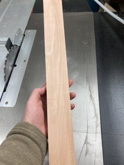

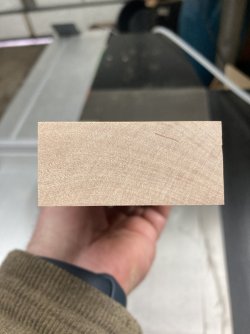

Hallo Alex,
wenn der Heneer uns die sauber gehobelte schmale Seite seiner Platten zeigt, sind da auch die Spiegel - die Du bei der Rotbuche vermißt. Ganz sicher.
Jörg
Will ich sehen
Bei den Platten sind doch von liegenden bis stehenden Jahren alles dabei
Ich sehe auf meinen IPhone Bildschirm keinen einzigen Spiegel!
Und der Rindeneinschluss sieht auch nicht nach Buche aus…
Also @Heener , bitte die Kanten sauber gehobelt bebildern

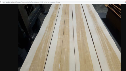

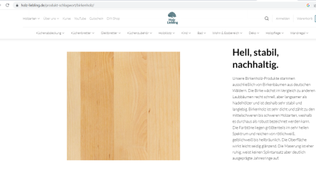

Für Elsbeere ist mir das zu hell. Buche sehe ich da auch nicht, Birke ebenfalls nicht.
Mein Favorit ist aktuell Birne, bin mal auf die Längskanten gespannt.

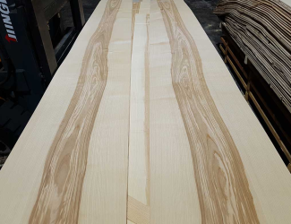

bauherr1
9. März 2023
183
Niedersachsen

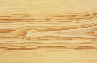

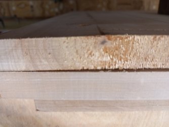

Ich sehe auf dem Bild Esche. Solcher Kernholz ist typisch bei Esche.
Normalerweise hätte ich gesagt, dass man daran riechen sollte, dann wird es schnell klar. Nur wenn man den Geruch nicht kennt, wird es wenig helfen.
VG, Jaro

bauherr1
9. März 2023
183
Niedersachsen
Ein Geruch zu beschreiben ist natürlich schwierig. Frisch getrennte Bohle aus Eschenholz riecht leicht sauer und recht stark süß. Die Süße ist etwas tief und kommt Tick später im Vordergrund. Ich kenne leider keine Fachbegriffe, um ein Geruch zu beschreiben :/
Vielleicht kann man es beim Holzhändler in der Nähe kurz "nachriechen". Dabei gleich auch andere Hölzer "probieren". Für mich ist Esche und Eiche am einfachsten per Geruch zu identifizieren.
@Holzrad09: Dies ist nur meine Einschätzung. Ich kann schon Ähnlichkeiten zu Esche (s. Bild) erkennen. Wie schon vorher geschrieben, ich hätte es versucht per Geruch zu identifizieren. Birke kenne ich persönlich zu wenig, um dazu was genaueres zu sagen.
VG, Jaro

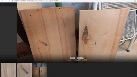

Hm, die lagen auf einer Bommellage, bestimmt 30 Jahre.
Davon wurden Böden für Flechtkörbe gesägt.
Warum schreibt man sowas nicht gleich dazu. Holz verändert doch vor allem seine Farbe, wenn es altert. Die meisten werden dunkler.
Birne, Elsbeere, Apfel wäre mein Tipp, wenn das Holz nicht dunkler geworden ist. Aber wenn das Holz im gezeigten Zustand 30 Jahr liegt, war es wahrscheinlich doch eher Birke. (Wobei Birken auch wieder sehr unterschiedlich sein können)
Mitglied 24010 keks

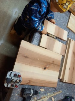

Für mich sieht das nach ungedämpfter Buche im Mix mit Birke aus.
Linke Platte komplett Buche, rechte Platte nur letzte Lamelle Buche der Rest Birke.
Gruß Daniel

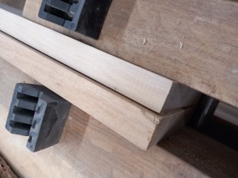

Heener
19. September 2021
2.614
53
Gruß Daniel
Dass verschiedene Hölzer verleimt wurden, kann ich auch nicht ausschließen.
Sorry, wenn Angaben fehlten.
Wenn die Bretter unten lagen, haben sie aber nur an den Stirnholzkanten Tageslicht abbekommen....
Mitglied 24010 keks
Die Birke könnte aber auch noch ein Ahorn sein...
Kann man leicht mit dem Fingernagel prüfen.

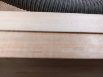

Ich hatte erst kürzlich meinen Ärger mit ungedämpfter Elsbeere. Vom Holzbild passt es 100%, nur die Farb-Kontraste zwischen Kern und Splint sind bei mir stärker ausgebildet gewesen. Die starken Ausrisse vom Hobeln hab ich auch gehabt. Ich nehme an, die UV-Nachdunkelung führt zu diesem schwächeren Kontrast.

Ungedämpfte Elsbeere ist so hell….
Der Kern blasst mit der Zeit etwas aus.
@bauherr1 Esche??? Wo sind denn da dann bitte die Poren der Esche?

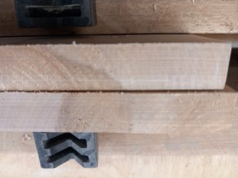

habe schon Stücke aus Erle in der Hand gehabt, die sowohl in Maserung, Gegenwuchs und Flügelast sehr nah an diesen Bildern waren.
Bin neugierig auf weitere Bilder.

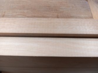

Ich hab Birne im Keller und war und ist vom ersten betrachten bis genauerem hinsehen immer noch mein Favorit
Hier mal ein frisch gehobeltes Reststück ohne Kern (Birne hat wenn dann eh nur einen wenig ausgeprägten Falschkern wenn ich nicht irre).
Was sagt denn @Mathis dazu?

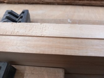

Gruß, Martin
Erle habe ich geschnitten da, sehe keinerlei Ähnlichkeit von Härte und Farbe...
