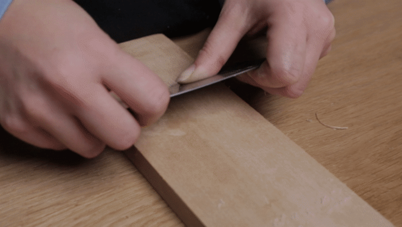

Mit einer scharfen Ziehklinge sehr sorgfältig abziehen. Aber das macht besser ein Fachmann, sonst hast du ev. Kratzer oder kratzt zu viel weg.
Dann ein Lackzwischenschliff und nachölen. Es sieht wie nach ausgehärtetem, herausgequollenem Öl aus, so tröpfchenartig.
Das klingt interessant: Das Werkzeug kannte ich noch nicht und ist laut Artikel eine Alternative zum Schleifen – aber nicht ohne Vorkenntnisse zu verwenden. Grundsätzlich macht die Gedanke schon Sinn. Ich google mal weiter. Danke

Ziehklinge geht auch, wie schon geschrieben wurde. Im einfachsten Fall nimmst du dafür eine Cutter-Klinge als Ziehklinge. Die hat zwar keinen Grat, aber funktioniert trotzdem, wenn man sie recht senkrecht hält.
