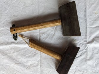

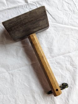

In der Ausbildung war eins der ersten Projekte eine Klüpfel. Ganz klassisch, Griff Esche, Kopf aus Buche. Und vom Design her... na ja. Nicht so meins. Wir aber immer wieder benutzt wenn ich mal richtig fest wo draufhauen muss, aber ein Metallkopf nicht in Frage kommt, und der Zimmererklüpfel zu groß ist oder grad nicht zur Hand :emoji_wink:
PXL_20230714_092604402.PORTRAIT.jpg PXL_20230714_092542204.PORTRAIT.jpg PXL_20230714_092547169.PORTRAIT.jpg

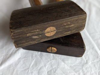

Meine damalige Freundin hat mir damals einen Klotz Ebenholz geschenkt. Ich hab daraus 2 Klüpfel gemacht, speziell gezeigt hab ich die hier noch nicht, weil ich den Gebrauch von Ebenholz einfach seeehr fragwürdig finde. Ich würde das Holz nicht kaufen, aber ich wollte damals auch keine Grundsatzdiskussion wegen einem gut gemeinten Geschenk anfangen. Ich benutz den größeren der beiden ständig seit 7 Jahren. Die Griffe sind wieder aus Esche. Perfekt für Griffe von Werkzeugen weil die Esche recht elastisch ist, und nicht zum Bruch neigt. Außerdem wird sie im Lauf der Nutzung schöner und schöner. Die Poren werden immer dunkler und die ganze Oberfläche richtig schön poliert und glänzt wunderbar.
PXL_20230714_092806824.PORTRAIT.ORIGINAL.jpg PXL_20230714_092705086.PORTRAIT.jpg PXL_20230714_092628437.PORTRAIT.ORIGINAL.jpg
Zum Thema: Ich würde das Ebenholz nicht empfehlen wegen der Problematik der unkontrollierten Ernte, für die Schneisen in die letzen Urwälder geschlagen werden, die dann wiederrum den weiteren Raubbau befördern. Ich persönlich würde Hainbuche verwenden. Schwer, hart, fast weiss. Da würde dann, wenn du den Kontrast suchst, ein dunkles Holz für den Griff dazu passen. Olive ist nicht ganz unproblematisch was das verleimen angeht, da musst du die Oberfläche entfetten sonst fliegt der Klüpfelkopf gegen die Rübe. Olivenesche wär da mein Favorit.

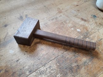

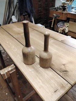

Ganz simpel: der große hat einen Kopf aus Hainbuche und einen Stil aus Kirsche, der Kleine ist komplett aus Hainbuche. Alles aus der Gegend und hat wohl so etwa ne Stunde gedauert. Ich mag sie leiden und beide tun was sie sollen.

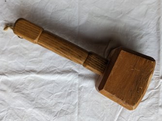

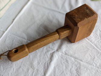

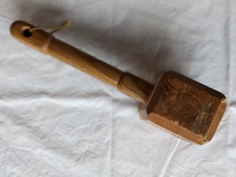

Ich würde einen Klüpfelkopf aber auch nicht so "schichtweise" bauen.
Ich hatte mal einen Rest amerikanischer Nussbaum und hab mir daraus einen Klüpfel gebaut, aus drei Schichten, hält seit Jahren (auch wenn ich nicht ganz so oft Verbindungen ausstemme wie viele andere hier) und gefällt mir immer noch.
Hab leider grad kein besseres Bild...
PS: Im innern versteckt befindet sich noch etwas Blei damit er trotz der relativ geringen Größe etwas mehr Schlagkraft besitzt.
