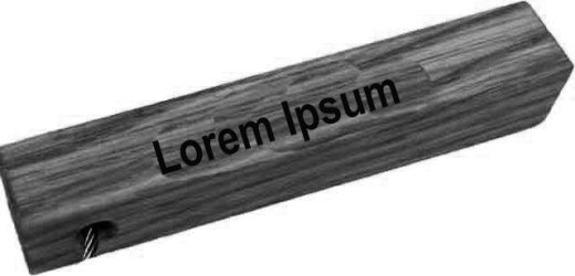

ich möchte bei einer rechteckigen Holzleiste die Kanten abrunden. Die rechteckig Leiste ist ca. 15x8mm dick und ca. 1 Meter lang. Erreichen möchte ich einen Querschnitt so wie im Bild. Wir lässt sich das realisieren?

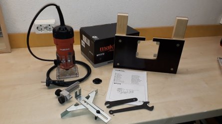

Das verlinkte Video ist sehr interessant. Das wäre ja im Prinzip die Lösung "Oberfräse einbauen=Tischfräse"...richtig?
Ich würde aber lieber auf eine fertige Lösung zurückgreifen.

Zum Einsatz der Leisten: es soll was ähnliches wie im Bild gezeigt hergestellt werden, nur nicht quadratisch, sondern rechteckig mit abgerundeten Kanten. ( Dient zur Kennzeichnung von Schlüsseln)
