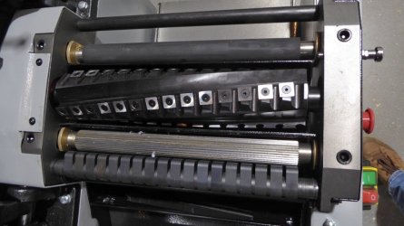

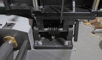

Hier Fotos von der Record Power PT310, die fast baugleich zu meiner Jet ist, aber etwas günstiger und leichter.

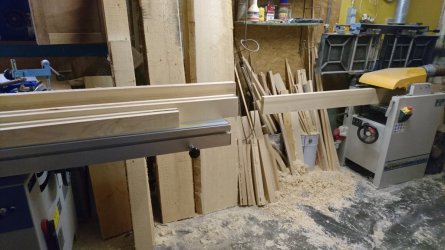

Jetzt zu meiner Frage: gibt es Erfahrungen mit speziell diesem Gerät oder sollte man zu der Alternative von Bernardo greifen

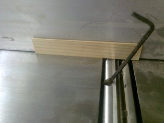

Genau dieses Modell gab es bei Bernardo als FS310n vor Einführung der FS310ps und Ich habe die Maschine seit 2014 und mache damit nahezu alles. Wenn es wirklich mal richtig lange dicker Dinger sind, dann hab Ich noch den Firmen ADH aber das war bisher 2 - 3 mal.
Die Streifenhobelmesser lassen sich spielend leicht einstellen und schärfen tue Ich sie auch selbst.
Spiralwelle kann man haben aber muss man nicht und Ich muss nicht.
