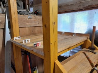

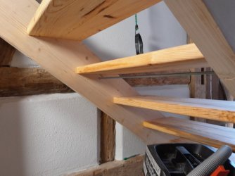

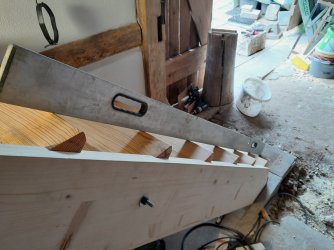

Die Wandwange habe ich unten 15mm ausgenommen, jetzt sitzen die Stufen alle drin.
Anscheinend war beim Winkellasern was verrutscht.
Mittwoch ist Knie-OP, da passiert erstmal ne Weile nix.
Schöne Pfingsten!

Sehr schön !
Ich würde noch die Wange mit nem passenden Forstnerbohrer etwa 12mm tief einbohren, U Scheibe rein und ne Hutmutter drauf, nicht das da mal jemand hängen bleibt und sich verletzt.

Danke für den Tipp, das wird noch überlegt. Mindestens abgeschnitten wird der Gewindestab, unten der fehlt auch noch.
Der Treppenlauf kommt noch mal weg, ist nur provisorisch aufgestellt.

Gewindestangen und Hutmuttern, gut ist es für eine Scheune.
Wenn's stört die betreffenden Stufen unten nuten und die so ausleimen,
dass ein Loch für Gewindestäbe entsteht.
Hutmuttern hätte ich da.
Einnuten is mir dann auch zuviel des Guten. Die Löcher sind ja auch schon gebohrt.
Das Vorbeilaufen an der Freiwange hält sich aufgrund der L-Form in Grenzen.
13.768
.....dann Hutmuttern und mit Stockschrauben durch die Wangen in die Stufen.
Wandseitig direkt in die Stufen schrauben. Bei dem kurzen Treppenlauf reicht es mit 2 Stufen.

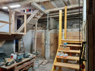

So, jetzt ist mir mit Krücken vor der Treppe stehend noch was eingefallen:
Am Eckpfosten sollen die Stufenvorderkanten von Lauf 1und 2 über Eck gemessen die Auftrittsbreite ergeben, es ist aber nur etwa 15cm.
1. Ist das ein Problem oder baue ich einfach ums Eck rum weiter, wie es passt?
2. Wofür gibt es diese Vorgabe, damit man nicht gleich um die Ecke über die 1. Stufe des 2. Laufes stolpert?

Ich habe mich missverständlich ausgedrückt, sorry.
Die Auftrittsbreite ist natürlich bei jeder Stufe gleich.
Es ging darum, wie wie die Stufenvorderkanten der beiden Läufe am Podest bei L-Grundriss einer Treppe zueinander gebaut werden sollen/müssen.
Rechts im Bild zu sehen
marcushobelt
20. Juli 2014
180
Baden Württemberg

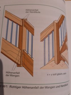

Ich meine das ist deshalb so, dass wenn du von der letzten Stufe aufs Podest trittst und von da dann weiter zur nächsten Stufe, dass es vom Schrittmass passt. Also du musst dann keinen halben Schritt machen, sondern es läuft sich ganz bequem ums Eck herum.
13.768
Wenn nicht nach der Regel gebaut wird, endet die Oberkante von Wange 1 über der Oberkante von Wange 2 am Wendepfosten.
Sieht doof aus und setzt sich wenig komfortabel am Handlauf fort.
Auch wenn hier keine Wangen im Spiel sind, die Harmonie der Treppe ist bei Beachtung der Regel eine bessere.
Für den Verlauf der Handläufe sowieso.

Den Austritt des 2.Laufes kann ich wegen einer Mauer nicht endlos nach hinten schieben, auch das ist einer der Zwänge hierbei.
Der Austritt des 1.Laufes ist ja nun schon festgelegt, da halten sich die Lösungen wohl in Grenzen.

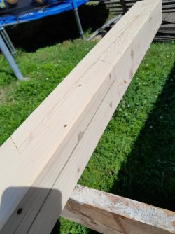

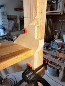

Der Eckpfosten 10x10cm musste verlängert werden, um den Handlauf auf Höhe zu haben.
Ja, macht sonst keiner, klar. Aber auch der Vorrat mit halben Balken soll verwendet werden.
Für mich zum Üben war es wieder was Kleines....
Für eine Überblattung mit Schrägstoß (richtig?) und 2 Eichedübeln hatte ich mich entschieden.

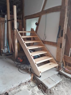

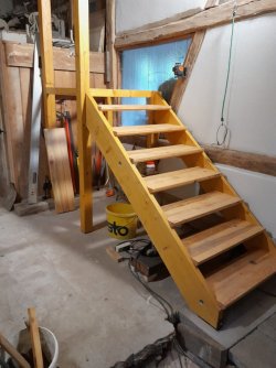

Was ich jetzt so mache.....
Treppe weiterbauen, Podest verschrauben. Nach Tipp von Magmog habe da keine Leimplatte gemacht, sondern 4 breite Lamellen mit Nut/Fremd-Feder aufgeschraubt.
Ich werde dann sehen, wie es im Jahr arbeitet.
