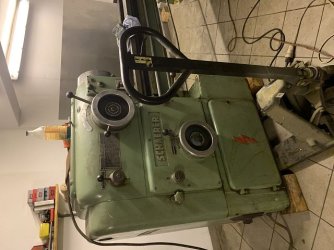

Ich hab mir vor drei Jahren eine etwas größere Drehbank von Schaerer gekauft, der Typ ist UD 500. Die Maschine stand im bayerischen Wald in einer LKW- Werkstatt und wurde nur zum Bremstrommel ausdrehen verwendet. Man sieht sogar noch bei den Prismenführungen, wie sie eingeschabt wurden. Das war ein Glücksgriff, denn die Maschine arbeitet auch über die gesamte Drehlänge (Spitzenweite 1500) aufs 1/100 mm genau, nur mit Nonius. Ich liebe dieses Teil, Lagerpassungen drehen ist kein Problem. Anbei ein paar Bilder, als ich die Maschine 2021 in meiner Metallwerkstatt platziert hab.

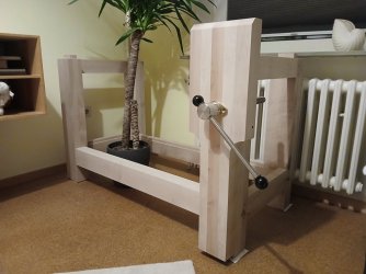

Ich habe eine Frage zur Spindelmutter der Hinterzange.
In dem Plan steht ja Ausführung für linke Bank.
Ich habe ein Bild von dem Plan auf dem Handy gemacht und dann einfach gespiegelt. Wenn ich die Spindelmutter so nachbaue sollte es funktionieren oder ?
Seanathair
16. März 2023
475
Ja, sollte stimmen. Ich möcht aber darauf hinweisen, dass ich die Bank noch nicht gebaut habe und daher nicht die Garantie geben kann, dass sich nicht doch ein Maßfehler eingeschlichen hat. Also bitte selbst die Verantwortung für die Umsetzung mit der Anleitung von Guido Henn übernehmen.
Seanathair
16. März 2023
475
Ja
1. weil's geht
2. weil mir die Messingmuttern zu teuer waren
3. weil ich eine Funktionsintegration der Hinterzange attraktiv fand.
4. die klassische Führung Stahl/Stahl ist keine gute Gleitpaarung
5. da ich Seewasserbeständigkeit haben will ist die Materialauswahl in Stahl für Gleitpaarungen schwierig
6. Ich wollte möglichst keine Fettschmierung
7. Kunstoffmuttern erreichen nicht die notwendige Belastbarkeit
9.365
9.365
Danke! hab das gerade mal in Guido Henns Video nachgeshene: Offenabr ist das bei der von Bench Craft auch so gelöst.
Seanathair
16. März 2023
475
Ich habe tatsächlich lange überlegt, ob ich für die Hinterzange nicht auch ein Rechtsgewinde verwenden soll. Schließlich wäre es deutlich einfacher mit der Eigenfertigung gewesen. Da ich höchstwahrscheinlich nur einmal eine Werkbank bauen werde, habe ich aber gedacht, ich möchte mich später nicht jedesmal über mich ärgern, wenn ich die Hinterzange betätige.
Es macht übrigens keinen Unterschied, ob Rechtshänder oder Linkshänder. Im Uhrzeigersinn drehen heißt in der Regel zu.
