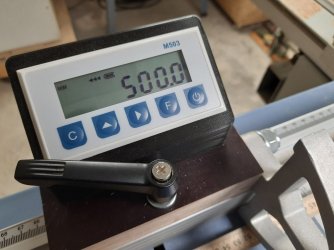

Jetzt hat's mich auch erwischt.
Nachdem ich über den Thread von @Lorenzo gestolpert bin, wo er seinen Ablänganschlag mit der Digitalanzeige aufrüstet, war ich total angefixt.
Ich muss dazu sagen, dass ich mir das alles erst mal angeschaut habe, inklusive diverser anderer Umbauten hier im Forum und erst mal leicht abgeschreckt war. Kam mir am Anfang schon "etwas" kompliziert vor aber was soll ich sagen, ich wollte jetzt auch so ne tolle Digitalanzeige haben und hab dann einfach bestellt. Es hat sich herausgestellt, dass es doch kein Hexenwerk ist, so einen Umbau umzusetzen.
Es ist nicht so, dass ich zwangsläufig eine Digitalanzeige bräuchte. Mit der normalen Skala hat das bisher wunderbar geklappt. Nachdem ich aber alles fertiggestellt hatte, muss ich schon sagen, dass es richtig spaß macht mit dem Teil. Es ist einfach verdammt präzise und man hat seinen Wert ruck zuck eingestellt und kann sich auf diesen Wert definitiv verlassen. Hab 345314314 mal nachgemessen :emoji_slight_smile: und die User, die so ein Teil verbaut haben, sind anscheinend auch sehr zufrieden. Das Ding macht einfach was es soll. Und das sehr gut.
So, los geht's!
Vorneweg mal gleich die 3D Druck Datei für das Gehäuse.
Hat @DerBlaumann damals in seinem Projekt verlinkt.
Es sind 2 Dateien. Ich habe nur die für das Gehäuse gebraucht.

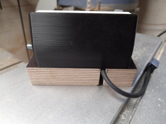

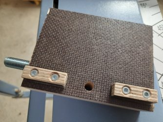

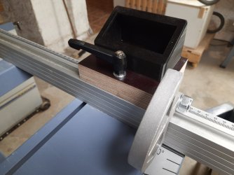

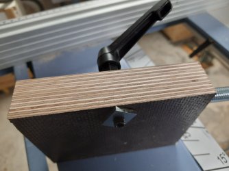

Da ich auf keinen Fall destruktiv arbeiten wollte, habe ich mir einen neuen Anschlagreiter gebaut, auf dem auch genug Platz für die Anzeige sein sollte.
Ist zwar schon ein kleiner Brummer aber das stört mich nicht. Ich wollte schnell zu einem Ergebnis kommen und diese Konstruktion erschien mir erst mal am einfachsten.
Falls ich noch mal so ein Teil baue, wird es trotzdem definitiv etwas filigraner ausfallen, obwohl die aktuelle Konstruktion wunderbar funktioniert.
Auf Fasen oder Rundungen habe ich erst mal verzichtet, da ich grundsätzlich nicht wirklich viel Zeit für Projekte habe.

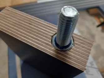

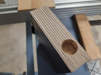

Erst mal ein stück Siebdruck aus der Restekiste genommen und auf Maß gebracht.
Danach einige Arbeitsschritte vollzogen, damit ich das Ganze als Anschlagreiter verwenden kann.

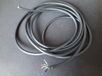

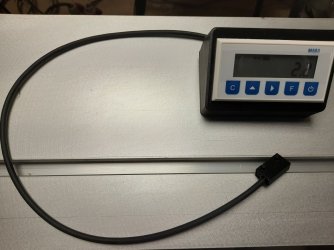

Jetzt ging es an die Digitalanzeige. Das Kabel ist ewig lang und ich habe eigentlich nur ein relativ kurzes Stück gebraucht.
Also erst mal das Kabel abgezwickt. Sowas kostet mich immer wieder Überwindung :emoji_slight_smile:
Danach das kurze Kabel auf die Platine gelötet, fertig. Gleich mal ins Gehäuse gesteckt um zu sehen, wie es sich macht. Passt und gefällt.

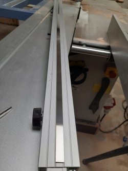

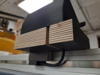

Jetzt das Gehäuse auf das Stück Siebdruck geschraubt. Hier mal ein Bild von hinten. Hab einfach einen Schlitz gesägt, damit ich das Kabel durchführen kann. Man hätte auch im Inneren mit dem Forstner Bohrer ein etwas größeres Loch bohren können, damit der Sensor inklusive Kabel durchpasst. Die Idee ist mir leider später gekommen. Aber hier geht es nicht um Schönheit sondern es soll funktionieren.

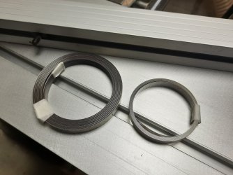

Danach ging es an den Anschlag. Den hab ich erst mal abgenommen und entfettet.
Danach habe ich hinten mittig den Magnetstreifen aufgeklebt und da drauf dann noch den Metallstreifen, der wohl zum Schutz des Magnetbandes dient. Das Band hatte eine Länge von 2 Meter. Ich musste es kürzen, weil ich ein so langes Band nicht benötigt habe. Das ist ohne Probleme möglich. Kann man mit etwas Kraftaufwand mit der Schere durchschneiden. Hab's vorher mit dem Seitenschneider versucht und das ging bedeutend schwerer.
Bin dann mit dem Daumen noch mal mit Druck drüber, damit das Band auch ordentlich hält.
Was ich nicht bedacht habe.......der Metallstreifen ist echt verdammt scharfkantig. Also aufpassen!
Nach der Operation habe ich den Anschlag wieder angebracht.

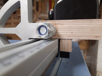

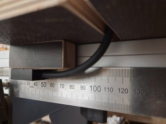

So, jetzt ging es darum, den Sensor so zu platzieren, dass er ca. 1-2mm vom Magnetstreifen entfernt ist.
Dazu habe ich einfach ein Metalllineal als Puffer genommen, den Sensor am Lineal angelegt und dann an das Stück Siebdruck geschraubt.
Hier kann man den Abstand zum Magnetband ganz gut sehen.
Somit war im Prinzip alles erledigt.

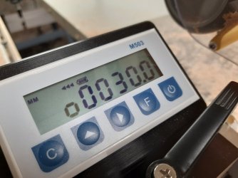

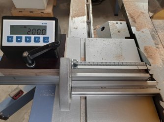

Jetzt ging es noch darum, einen Referenzwert einzustellen, damit ich das Display sofort auf den Wert zurücksetzen kann, wenn ich irgendwann mal was umstelle.
Also habe ich ein 30mm Aluprofil an das Sägeblatt geschoben und dann den Anschlagreiter an das Aluprofil geschoben.
Danach habe ich über das Display den Referenzwert von 30 mm eingestellt.
Hier der bestätigte Wert nach dem Speichern.

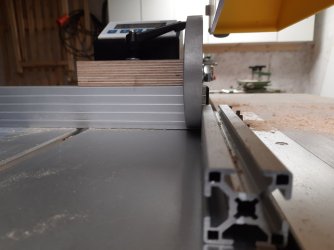

Das Profil hat eine Länge von exakt 200 mm.
Das musste ich doch sofort mal prüfen. Also das Profil gedreht, am Sägeblattzahn angelegt und wieder mit dem Anschlagreiter dran.
Was soll ich sagen......
Das hat sich verdammt gut angefühlt :emoji_stuck_out_tongue_winking_eye:
Jetzt noch ein Test mit dem normalen Maßstab gemacht.
Dazu einfach einen Wert genommen. In diesem Fall also 50 cm.
Dann den Maßstab am Sägeblattzahn angelegt und von oben mal drauf geschaut.
Auch hier passt alles und ich war zufrieden.
Ich bin jetzt kein Raketenwissenschaftler und auch sicher kein Profi.
Aber wenn ich sowas umsetzen kann, dann können das Andere allemal.
Wer jetzt also auch das dringende Bedürfnis hat, sich so ein Teil anzuschaffen, dann gogogogo.
Wie gesagt, es ist nicht so das ich es zwangsläufig brauche, aber es zu haben und zu benutzen macht schon fast süchtig!
Viel Spaß beim Nachbau!!
Hier noch ein Kurzvideo von der ersten Messung
PS: Respekt an alle User, die hier ihre Projekte zeigen. Das ist schon ein Aufwand mit Bildern, Texten etc. und kostet ordentlich Zeit.
Ich lerne immer wieder dazu, wenn ich da rein schaue. Danke dafür!
Ganz speziellen Dank an @Lorenzo . Mit dem habe ich heute Telefoniert (weil er der absolute Crack ist in Sachen M503 wie mir scheint), weil ich anfangs Probleme mit der Menüführung der Digitalanzeige hatte und das Ding hat erst mal nicht das gemacht, was es sollte. Lag am Ende daran, dass eine Kabel-Zugentlastung, die von mir eingebaut wurde, auf diverse Kabel gedrückt hat. Das hat dazu geführt, dass nicht gemessen wurde. Hab ich dann entfernt, da hier nicht wirklich am Kabel gezogen wird :emoji_slight_smile:

Hier noch eine Info, die vielleicht für den ein oder anderen interessant ist.
Es geht um die Positionierung des Sensors. Ich habe es sowohl Horizontal als auch Vertikal versucht.
Beide Varianten funktionieren wunderbar. Man sollte nur den Abstand von ca. 1-2 mm zum Magnetband einigermaßen einhalten aber die Position ist wie gesagt total wurscht!
Für meine Konstruktion war Horizontal hier die beste Lösung.
