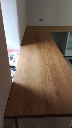

Hab ich jetzt schon lange nicht mehr gemacht (da ich die Verbindungen schon ne Weile wenn notwendig, zu 99% mit Schablone und OF herstelle), früher mit Tauchsäge, Führungsschiene und Handsäge.
Die von mit gezeigte Methode ist jedenfalls einfacher herzustellen, als diese Verbindung.
Mit OF und Schablone hergestellt in unserer Küche.
Restpekt, sieht besser aus als mein Bild. Aber meines ist stabil seit 11 Jahren.

Das ist keine Massivholzplatte sondern 3mm Furnier. Klappt das dann?
Nein, Du könntest lediglich einen minimalen Radius von 1-2mm fräsen. Das würde ich nicht machen. Es sei denn, da ist an der nicht abgerundeten Plattenseite eine stärkere Massivholzleiste.
Ich würde bei den Vorraussetzungen ( 3mm Furnier; sorry, wenn ich es überlesen oder vergessen habe) dann die Verbindung „mit dem Knick“ wählen.
