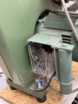

Der befreundete Elektriker war da. Er hat mich ob meines Bieres gescholten, den Motor angeschaut und den Kondensator vermessen.
Ergebnis:
  • Der Kondensator sollte mal getauscht werden aber das ist nicht das problem. (11 von 18 uF uebrig)
  • Die Ursache ist die wegrottende Isolierung am kabel.
  • Es ist in der Tat ein Drehstrommotor in Steinmetzschaltung mit 230V - fuer mich war neu das es das das ueberhaupt gibt.
  • Der Rest des Motors sieht gut ok aus.
Er hat den Motor mitgenommen und kennt jemanden der sowas repariert. Wenn ich den wieder habe dann schreibe ich hier mal - falls jemand der einen Motor sucht diesen Faden findet.
