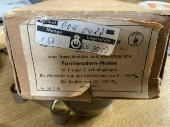

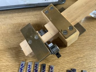

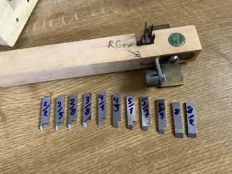

Von Ulmia, aber was?
Gerade bei #eBayKleinanzeigen gefunden. Wie findest du das?
https://www.ebay-kleinanzeigen.de/s...ampaign=socialbuttons&utm_content=app_android
Was das kennst du nicht?
damit kann man hobeln :emoji_wink:
jedenfals kann man damit Vertiefungen ,, schneiden ,, in die man dann Furnier klebt
einmal mit Anschlag für gerade Kanten und einer zum schweifen.
die kleinen Löcher im Messing sind zum ausschneiden von kreisen
och eine Ergänzung weil nicht gut beschrieben
der Schreiner leimt :emoji_wink:
in die kleinen Löcher im Messing blech werden spitzen gesteckt und dann kann man Kreise ausschneiden.
ich hab so ein Ding weil es billig war
man muss aufpassen das verschiedene Messer dabei sind , für verschieden breite Adern
und das die DistanzBleche dabei sind
Morgen
noch eine Ergänzung zum obigen angebot
da scheint die Schraube , die distanzbleche und die vorschneider zu fehlen oder es ist wie der Anbieter schreibt was ( spezielles) zum kratzen.
Schraube ist Norm, vorschneider gibts auch zu anderen Teilen von Ulmia und Bleche dürfte kein Problem sein.
meine Messer sind wahrscheinlich unbenutzt, die krummen Werte kommen vom stanzen.
die Spitze lassen sich je nach Verwendung umstecken.
wenn da steht in ein oder zwo arbeitzschritten dann ist ein schritt wahrscheinlich bezogen auf gerade und zwo auf schweifen und kreiseln ??.
gibts hier niemanden der mit sowas schon gearbeitet hat oder zumindest in der Ausbildung damit gequält wurde .???
