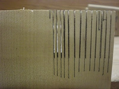

Eine westliche Zinkensäge wird eine Blattdicke von 0,4mm-0,6mm haben, eine japanische Dozuki wahrscheinlich 0,3mm.
Zinken sägt man von einer Seite an den Riss, für die Qualität wird die Breite der Kerbe kaum eine Bedeutung haben:
Das ist ein Bild von Schnitten mit einer ganz ordentlichen westlichen Säge. Aber das ist natürlich keine Gestellsäge. :emoji_slight_smile:
Dünne Blätter haben nicht nur Vorteile. Vielfach beklagen Anwender, dass die Säge in Hartholz verläuft.
