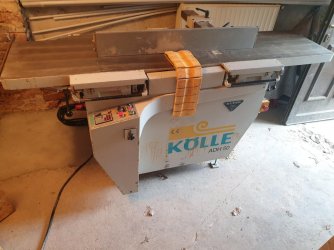

ich habe mir nach fast 7 Jahren Suche meinen Traum einer Kölle ADH 50 Abricht-Dickenhobelmaschine erfüllt.
Es war ein langes Suchen und Bangen und hat endlich geklappt, nachdem ich bei einer ADH63 schon mal Leergeld für eine Anzahlung bei einem Betrüger investiert habe.
Dafür ist es jetzt nicht nur eine tolle Maschine geworden mit ganz wenig Betriebsstunden einer winzig kleinen Schreinerei, sondern auch eine echte Besonderheit, da es sich wohl um die letzte ADH handelt die das Kölle Werk schon in der Insolvenz verlassen hat.
Die Maschine hat alles was ich mir gewünscht habe:
- Massive Ausführung auf höchstem Niveau und eingebauter Geräuschdämmung
- Lange Abrichttische mit massivem Anschlag und Tischlippen
- Permanenter Absaugkanal für Abrichten und Dickenhobeln (kein Schlauchumbau)
- TERSA Messerwelle mit 4 Messern auf großer 125mm Welle (Ich wusste bisher gar nicht das Kölle TERSA verbaut hatte)
- digitale Steuerung und Positionierung des Dickentisches
- Gliedereinzugswalze
- doppelte Gummiauszugswalzen
- eine Gleitwalze im Dickentisch (wollte ich eigentlich nicht - könnte aber evtl. doch noch nützlich sein, wenn das Holz für Gartenprojekte nicht ganz trocken ist).
Die Maschine stand in einem maroden Bau mit undichtem Dach und kaputten Einscheibenfenstern. Und wurde wohl auch oft ohne Absaugung betrieben.
Daher möchte ich sie jetzt zunächst wieder richig fit machen.

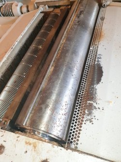

2. Es gibt ganz leichten Rostansatz an den Tischen, der Welle und der Mechanik der Tischverstellung - wie würded ihr das am besten entfernen?

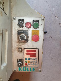

3. Die Bedieung der Dickentischverstellung erschließt sich mir noch nicht zu 100%.
> Es sind nur Höhenänderungen in bestimmten Größenordnungen möglich (20mm, über 100mm auch 40mm glaube ich).
> Der Dickentisch klemmt ab 140 - 160 mm und lässt sich nicht bis nach unten fahren (Ende müsste bei etwas knapp über 200mm sein)
> Wie würded ihr das Angehen ?

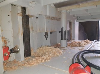

(Ich habe schon jede Menge Holzspäne aus den Führungsschienen des Dickentisches entfernt. Wahrscheinlich muss noch mehr Schmutz in den beiden Spindeln, der Führung oder dem Antrieb klemmen)
4. Die Glieder des Druckbalkens gehen teilweise etwas schwer. Wie kann man diese am besten reinigen und schwieren?

Den Rost kannst du mit Öl (GT7, WD40 etc.) + grüner Schwamm / Reinigungsvlies entfernen, wo er stört. An der Welle kannst du ihn ignorieren, meine hat da auch ein paar Flugrostflecken.
Den alten Schmodder an Führungen bekommst du meiner Erfahrung nach am besten mit Harzlöser + Pumpflasche / Lappen ab. Natürlich Nitrilhandschuhe anziehen und die Wolke nicht weginhalieren. Großzügig auftragen, paar Minuten warten, mit Zewa abwischen, ggf. wiederholen.
Die Gliederbalken sind doch einfach mit Federn betrieben, oder nicht? Da würde ich jetzt mal ein Kriechöl drübersprühen und schauen, was sich tut, ggf. über Nacht. Leg dir nen Karton oder besser 2 übereinander drunter auf den Tisch, dass du keine Flecken hast.

Bevor du dich um die klemmende Höhenverstellung kümmerst, erstmal den Harzlöser auch an allem was da zur Führung der Verstellung gehört ausgiebig nutzen, dass aller alter Schmodder weg ist. Ich sehe die Chancen bei mind. 80/20, dass die Verstellung danach auch wieder ohne besondere Wartung geht. Da wo nötig nach der REinigung natürlich wieder schmieren. Häufig ist ein "trockener" Schmierstoff, wie Teflonspray das mittel der Wahl, weil daran nicht später der Staub kleben bleibt, wie bei Öl oder Fett.

Die Höhenverstellung / Dickentischführung kommt mir sehr bekannt vor, meine DH50 hat genau die gleiche. Allerdings habe ich die noch nie weiter zerlegt oder genauer inspiziert, da meine nicht klemmt oder schwergängig ist. Kann dazu also direkt (noch) nichts beitragen.
Zu beachten ist aber, dass der Tisch effektiv nur an den vier dicken Vierkantstangen geführt ist mit Gleitkötzen, diese müssen sehr eng eingestellt sein damit der Tisch nicht verkippt. Es könnte sein dass die Führungen bei dir evtl. etwas verklebt oder verdreckt oder auch ungleichmässig abgenützt sind. Das würde das klemmen erklären.
Evtl. mal die Führungen (definiert) etwas lockern und schauen ob s dann evtl. geht. Muss mir das bei der DH nachher mal genauer anschauen.

Dort gibt es zumindest schonmal eine Bedienungsanleitung für die Positioniersteuerung :emoji_sunglasses: . Bei Elgo kann man auch noch anrufen :emoji_innocent: .
Edit: Noch was im Anhang . Das Ding versteht sich wohl mit Drehgebern und Magnetbändern . Was letzteres ist , weiß @Lorenzo :emoji_innocent:
