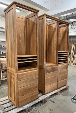

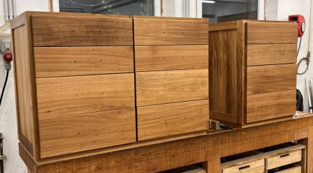

Wirken echt mächtig mit der dunklen Eiche. Zumindest auf den Bildern wirken die Türen viel heller, bin auf die montieren Türen gespannt!
6.981
Habe ich auch, ich muss da vermutlich eine Pause einlegen :emoji_grin:
Ja, sieht so aus. Sind aber auch frisch geölt und das reflektiert die Beleuchtung.

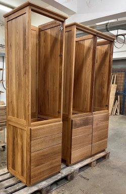

Ich denke immer, wenn es ans Verleimen geht, ist die Zielgerade und der Endspurt erreicht. Aber hier sieht man mal wieder schön, dass das erst kurz hinterher dem Bergfest ist und wieviel "Kleinkram" danach noch bis zur fertigen Küche etc. folgt.

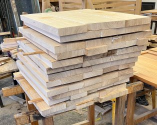

Enorm, was Du an Material wegputzt.
Wenn ich da beim Holzhändler 1800€/m³ zahlen müsste würde mir das bestimmt weniger Spaß machen.
Aber ich kaufe das Holz direkt vom Waldbesitzer, schneide das selbst auf (Blockband) und trockne das selbst.
Das ist zwar auch alles mit Arbeit verbunden aber es lohnt sich.
Wenn ich die Arbeit weglasse habe ich Kosten von irgendwo 800€/m³ Schnittholz in top Qualität.
Und verloren geht nichts, alle Abschnitte gehen in den Ofen.
Die Hauptsache ist mit dem Verleimen natürlich gemacht.
Aber dann kommen noch Sockel, Kranz, Einlegeböden usw.
Ist also schon noch Arbeit.

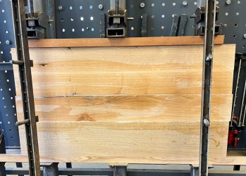

So, wieder ein bisschen gearbeitet und 14 Leimholzplatten gemacht.
Das sind Einlageböden und Staubböden für beide Hochschränke und der Deckel für den eintürigen Hochschrank.
Das ist der Deckel für den zweitürigen Hochschrank.
Morgen kommt dann das aushobeln, formatieren, Kanten fräsen, schleifen und ölen.
Dann ist für die beiden Schränke alles fertig.

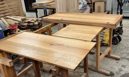

Ich habe heute die Staubböden und die Einlegeböden für die Oberschränke fertiggemacht und geölt.
Leider hatte ich wieder keine Zeit ein Foto zu machen, ist aber sicher verschmerzbar :emoji_sunglasses:
Morgen noch die Deckel und dann sind diese Schränke fertig.
