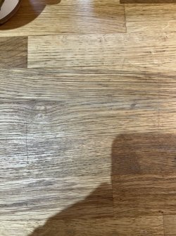

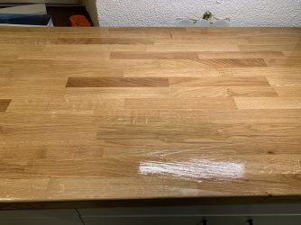

Gerade unter der Kaffeemaschine oder ähnlichem hat sich Gerbsäure gelöst und die Arbeitsplatte ziemlich viele schwarze Flecken hinterlassen
Hier ein Vergleich derselben Stelle
Direkt nach dem ölen
Heute

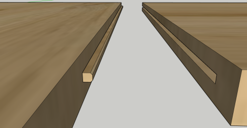

Ich hätte die jetzt einfach aneinander gelegt und verschraubt.
Das ist nicht die ideale Lösung. Gut wäre eine Nut einmal in die Platte mit der Maserung in Längsrichtung zu fräsen und da eine Feder einzuleimen. Die andere Platte in der ebenfalls auf der Stirnseite eine Nut gefräst ist wird dann in die Feder eingeschoben (die Feder hält die Platten in Position), am oberen Rand eine dünne Silikon gezogen (vorher den Stoß abkleben) und dann mit den Arbeitsplattenverbindern im Link von @Peter Schiendzielorz zusammen gezogen. So können die Platten ungehindert quellen oder schwinden.

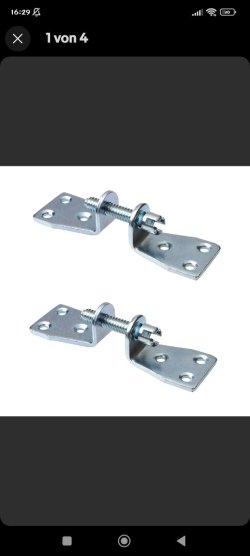

Ich hatte ursprünglich vor, die Platten mit so einem Verbinder den man drunter schraubt zu befestigen. Siehe Bild

Hier mal mit Feder:

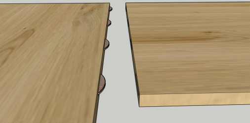

und hier mit Lamellos
Bei den von dir gezeigten Verbindern hätte ich Bedenken, dass die Platte einseitig und nicht gleichmäßig oben und unten zusammen gezogen wird, kann aber funktionieren, hab ich noch nicht versucht.
Auf jedenfall genügt das nicht, du brauchst eine Verbindung die die Platten in Position halten sonst kann es passieren, dass sich die Platte wölbt oder schüsselt.
Eine sogenannte Flachdübelfräse (für die Lamellos oder auch Verbindungsplättchen) bekommst du im Verleih eines gut sortierten Baumarkt.

Die Bendenken von Sigi das der Beschlag ungeeignet ist teile ich nicht nicht nur sondern kann sie bestätigen.
Die lassen sich bescheiden anziehen. Viel der Kraft geht in die Verbiegung der hochstehenden Laschen.
