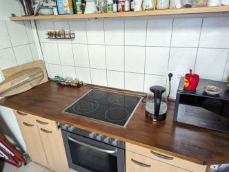

Huhu,

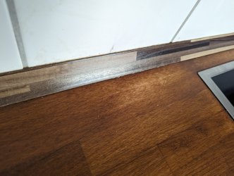

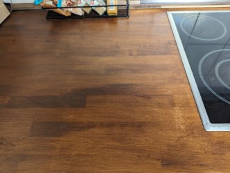

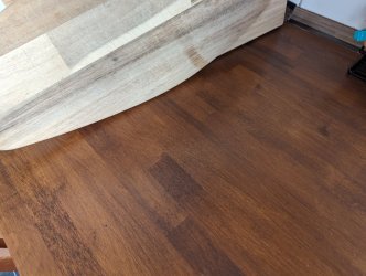

ich habe folgendes Problem: Die Arbeitsplatte wurde wohl zur Hälfte vom Vormieter mit einem "falschen" Öl nachgestrichen, was dazu geführt hat, dass die gesamte halbe Platte (ab Anfang des Kochfeldes neben der Mikrowelle) total klebt. Es ist auch kein Fett, da es mit fettlöslichen Reinigungsmitteln nicht abgeht. Ich möchte die gesamte Platte renovieren. Dazu würde ich gerne die ganze Politur/Beölung entfernen und neu "bepinseln". Auf dem letzten angehängten Bild sieht man eine Stelle am oberen Rand, wo ich versuchsweise mit Nagellackentferner (ohne Aceton) mit einem Wattebausch an der Beschichtung gerieben habe. Es geht gut weg (die abgeriebene Stelle ist in echt etwas heller) und sie klebt nicht mehr, was meinen Verdacht, dass es eine falsche Politur ist, nochmal unterstützt.
Ich habe sowas noch nie gemacht und von Holz etc. keine Ahnung. Meine Frage wäre, wie ihr das am Besten machen würdet? Wie soll ich die Beschichtung am Besten entfernen? Ich glaube, abschleifen fällt weg. Geht es mit diesem Nagellackentferner oder was muss ich kaufen? Was für eine Politur ist geeignet? Farblich wäre es super, wenn es wieder so ähnlich dunkel werden könnte.
Die ganze Platte klebt furchtbar, schlimmer kann es wahrscheinlich nicht werden, oder? Achso und auf die Vermieterin kann aus verschiedenen Gründen nicht zurückgegriffen werden.
Bin sehr dankbar für jeden Input,
LG,
Joseph

Moin, dass die Platte klebt, kann an zu viel Öl liegen, bzw. den Überschuss nicht abgenommen.
Zu deiner Frage: ich würde doe Beschichtung mit einer Ziehklinge abschaben, anschließend schleifen und neues Öl rauf. Je nach Erfahrung und Zeit Tungöl / Leinöl oder fertiges Arbeitsplattenöl. Da gibt es schon informative Beiträge zu im Forum.

Ist denn ganz sicher, dass die Platte mit einem Öl behandelt wurde? Ich hatte schon mal eine klebrige Oberfläche nachdem ich eine lackierte Fläche versehentlich mit einem zu starken Lösemittel gesäubert hatte. (Wäre ja möglich, dass die Vermieterin mit einem zu starken Mittel irgendwelche alten/schwierigen Flecken wegwischen wollte)

egal welcher Schmodder da drauf ist, er muss runter. Sehe auch eine Ziehklinge, oder einen scharfen Schaber als Mittel der Wahl. Dann schleifen. Schließlich nach Verarbeitungsrichtlinie ölen.
Kochfeld und Scheuerleiste dafür aus- bzw. abbauen.

vielen Dank für die Antworten. Ich habe beschlossen, meinen Vater zu Rate zu ziehen (und auch die Arbeit teilweise zu delegieren). Er ist Hobbyhandwerker und hat sich in einem Holzgeschäft beraten lassen. Er sagt auf Grundlage seines Wissens und der Beratung, dass selbst wenn man mit einer Ziehklinge das alte Zeug runter machen würde und die Platte schleifen würde, kein Öl mehr richtig einziehen würde und die neue Politur immer "klebrig" werden würde. Weil wenn einmal so viel Öl drauf gewesen sei, könnte nie wieder etwas richtig einziehen.
Glaubt ihr, dass das richtig ist? Kommt mir irgendwie zu fatalistisch vor.
Schraubzwinge894
21. April 2020
79
München
Versuch macht kluch, schlimmer kannst ja nicht mehr werden.
Du hast doch schon eine gereinigte Stelle. Mit 120 anschleifen, Osmo topoil oder anderes Arbeitsplattenöl nach Anleitung an der Stelle auftragen, schauen, ob es klebt, oder passt und wasserabweisend ist. Ich tippe auf zweites. Einsatz von 15€ und 30 Minuten.
Öl dünn auftragen, eher mit Lappen, als mit Pinsel, rechtzeitig Überstand abnehmen. Kleben tut eigentlich nur ein zu viel an Öl. Aufpassen mit den öligen Lappen, die können sich selber entzünden. In dne Kamin, luftdicht verschließen, auswaschen, oder ausgebreitet auf nicht brennbarer Unterlage trocknen.
Wenn es passt, kanns du dich der ganzen Platte widmen.
