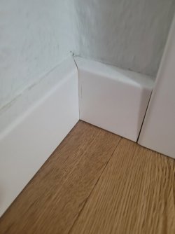

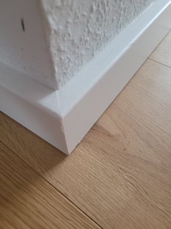

Habe meine Fußleisten wie gesagt mit der Metabo geschnitten. Höhe ca. 60 mm. Anbei zur Ansicht ...
