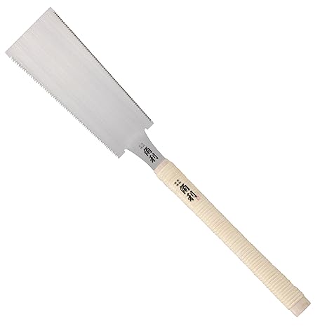

Säge Nr. 2 wurde eine Ryoba von Hattori, ebenfalls bestellt bei Amazon von Dictum https://images-na.ssl-images-amazon.com/images/I/61dq-hh-jhL._SX466_.jpg, wer sie nicht bei Amazon kaufen will, dann direkt bei Dictum ( Ich hatte noch 2 Amazongutscheine ) https://www.dictum.com/de/japansaeg...gc8zBtwKIIHuzBxnSjLTfvpuS__lzRsUaAiWkEALw_wcB
Auch diese Säge überzeugt auf voller Linie, ebenfalls eine klare Kaufempfehlung.

Habe mir o.g. Ryoba auch gekauft, gestern das erste mal richtig verwendet, für eine Balkenkonstruktion an das eine Schiebetür kommt.
Habe dafür alle Balken mit der Ryoba abgelängt, und Schlitz und Zapfenverbindungen damit gemacht. Bin echt zufrieden mit dem Teil, und macht zudem noch Spaß. Jetzt kann ich auch verstehen warum hier oft die Empfehlung kommt, wegen den paar Sägeschnitten doch schnell die Handsäge zu benutzen.
Mein Nachbar hat auch kurz vorbeigeschaut, und mich etwas verwundert gefragt warum ich das in Handarbeit mache, wo ich doch alle Maschinen dafür da habe. Meine Antwort, weil ich es kann.:emoji_grin:
Wollte Ihm nicht lang und breit erklären, das ich das ganze Handarbeit üben möchte und muß.
Also auch von mir eine Kaufempfehlung.
