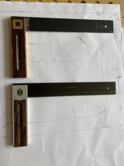

Jeder Winkel der im Umschlag Test auf allen Seiten präzise ist ist ein guter Winkel. Habe früher zwei Fest- Winkel im Baumarkt für ca 50€ zusammen gekauft, die habe ich entsorgen müssen. War naiv und dachte 90Grad sind 90 Grad. Dann das Set der Kombinationswinkel von Presch gekauft. Der kleine stimmte der große nicht. Alu Guss verspricht auch keine Präzision über die Zeit. Ja man kann Sie nacharbeiten an der Nase aber ein Messgerät sollte genau sein. Am Ende bin ich bei Starrett gelandet. Diese sind exakt und die Nasen sind auch viel länger und aus Metall. Ja Sie sind teuer und schwer aber robust und für die Ewigkeit. Habe letztes Wochenende noch einen Alu T Winkel 1 Meter im Bauhaus für 28 € geholt. Der war unerwartet genau beim Umschlagtest aber ich behandle Ihn wie ein rohes Ei damit er sich nicht verbiegt.

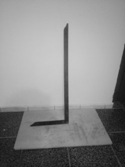

Kubama schrieb"ist für die Ewigkeit", als ich 1974 in die Lehre ging und den selben Beruf gewählt hatte wie mein Urgroßvater, Zimmermann, sagte er: "jetzt kann ich meinen Winkel vererben, Junge den hab ich 1910 im Rheinland auf Wanderschaft gekauft! Halt mir den in Ehren ".
Jetzt bin ich nach 48 Jahren auf dem Bau selbst Rentner und hab den Winkel immer noch . Es fehlt noch der Urenkel, aber da ist die Hoffnung eher gering.

Nichts für ungut, für einen Zimmermann ist der Winkel eigentlich fast wie jedes andere Werkzeug, eher nicht so hochtrabend "Prüfwerkzeug", in der heutigen Zeit werden Dachstühle auf riesigen Abbundmaschienen hergestellt und der alltägliche Gebrauch des Winkels hat sich total geändert. Aber jetzt geh ich Mal ein Photo machen.
Alter Polier
ww-kirsche
6. Oktober 2011
149
So, ein Dachstuhl bereitet mir weniger Kopfzerbrechen als ein Bild zu verkleinern und einzustellen , aber beide der Winkel und ich nach dem Richtfest,

+1 für die alten Schreinerwinkel von Ulmia.
Gibt es nurnoch gebraucht.
Gibt es noch bei Weiblen. Es handelt sich um Restbestände des Zulieferers von Ulmia,
welche noch keinen "Ulmia" Schriftzug tragen.
Das Problem ist, dass Weiblen keine Präzisionsangabe macht und nicht an
Privatkunden verkauft, also kein Rückgaberecht, wenn die Präzision nicht stimmt.
