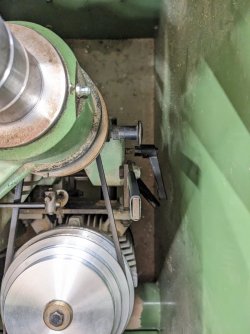

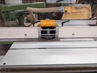

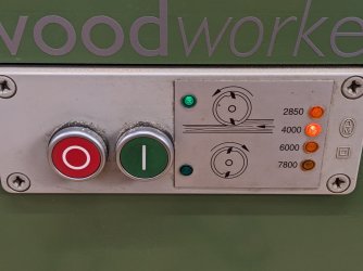

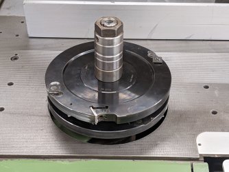

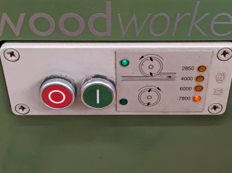

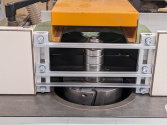

So, ich hab mal die Riemenscheiben ordentlich gereinigt, den Riemen ebenso, und dann, so gut das bei dem beengten Raum und dem recht kurzen Hebel (kaum 20cm) geht, gespannt.
Ich hab auch den alten Riemen mal gemessen, der ist fast genauso breit wie der Ersatzriemen, also noch kein Tausch nötig.
Vor allem, weil's jetzt ohne quietschen und stinken geht.
Die 2 Schlitzscheiben laufen auf 4000, und der Falzkopf läuft auf 8000, und das ganze echt sehr ruhig.
PXL_20240822_141542120.jpg PXL_20240822_141529962.jpg PXL_20240822_145154067.jpg PXL_20240822_145157872.jpg PXL_20240822_145201513.jpg
Also kein FU oder dergleichen. Schön. Zeit und Geld gespart. Ein kurzes Stück Rohr wird ich beim spannen auf dem Hebel stecken, dann muss ich in dass schmale Eck nicht mit beiden Händen rein und kann besser spannen und klemmen.
Danke an alle für die Tipps und Ideen.

Bei rutschendem Riemen die Spannung zu erhöhen, hat ja schon meistens geholfen, auch wenn einzelne das als Methode von vorgestern anzusehen scheinen. Auf einen zu schlappen Riemen was draufzuspritzen, um die Reibung zu erhöhen kann doch nicht zielführend sein. Mann kann doch davon ausgehen, dass eine gut 30 Jahre alte Maschine etliche Jahre klaglos funktioniert hat. Die Spannvorrichtung mal etwas besser gangbar zu machen, wirkt oft Wunder nach dem Motto "Am Öl kann es nicht liegen, ist ja keins dran".
Ab einen gewissen Alter wird der sich auch nicht mehr merklich runter arbeiten. Der Gummi wird/ist dann härter (und verliert an Griffigkeit).
So wie ins Alter gekommene Winterreifen, die bekommt man dann auch nicht mehr runter, wenn man es drauf anlegt - müssen dann aber ja trotzdem mal gewechselt werden, obwohl das Profil noch "gut" ist.
Wie ist euere Erfahrung mit einem Ersatzriemen? - nicht selten habe ich es erlebt, das so ein neu, wirkender Riemen dann sich bei wirklichen Einbau und Gebrauch schnell brüchig wird (weil er nie Bewegung gewöhnt war und bei Erstbenutzung schon Alterungs-bedingt verhärtet ist.)
Für dich @Lorenzo funktioniert es ja jetzt - würde ich jetzt auch nix anderes machen - als mich daran erfreuen und solange nutzen wie möglich und erst bei wirklichen Bedarf dann mal ersetzen.

danke für die Rückmeldung.
Na klar. Ich denke die gründliche Reinigung der Riemenscheiben hat auch was gebracht, da blieb schon deutlich Abrieb im Tuch.
Und beim schmieren bin ich glaub ich recht fleißig, ich kann auch nicht 100%ig ausschließen dass die Scheiben ganz fettfrei waren, obwohl ich schon drauf achte. Ab jetzt noch mehr..
Der Keilriemen wirkt übrigens noch tip top Matze. Der kriegt natürlich auch kein UV Licht ab. Nicht rissig oder spröde und keine Anzeichen davon dass er starr in der ovalen Form wäre die er im stehenden Zustand hat.

Nach dem Aussehen alleine kann man nicht gehen. Aber da es bei dir ja wieder funzt: never fix a running system.

Keine Ahnung von neuen Riemen. Unsere sind Jahrzehnte alt und es sind ein paar Maschinen. Wenn ich mich richtig erinnere habe ich einmal für die Tischfräse vor längerer Zeit Ersatz besorgt aber es ist immer noch der alte Riemen drin.

Keilriemen längen sich hin und wieder mit der Zeit und härten aus. Riemenscheiben können abnutzen. Mal überprüft, ob es tatsächlich die richtige Größe ist?
Folgendes Szenario stelle ich mir vor:
Mann mit Oltimer kommt in die Werkstatt und beklagt einen quietschenden Keilriemen.
"Wenn der Motor kalt ist qutietsch der immer! Aaaber ich habe einen 30 Jahre alten Ersatzriemen der noch gut ist!"
Welcher Mechaniker würde ernsthaft in Erwägung ziehen, keinen neuen Keilriemen vorzuschlagen und an einem 30 Jahre alten herumzumachen?
Zumal es kostenmäßig ein Klacks ist.
Meine Lehmputzmaschine Bj. 1990 hatte das gleiche Problem. Neuen Keilriemen besorgt fertig.
