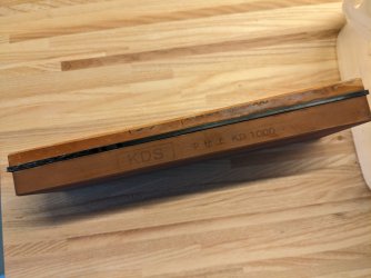

Ich habe vor kurzem mit dem Holzwerken angefangen und mir zum Schärfen meiner Werkzeuge einen King Kombistein in der Körnung 1000/6000 gekauft. Da ich erst sehen wollte ob das Schärfen von Hand mir liegt und ich gute Resultate erreiche (Antwort: ja) habe ich erst mal einen günstigen Stein gewählt.
Nun ist es soweit dass der Stein zum ersten Mal abgerichtet werden muss, und dazu hätte ich eine Frage.
Zum Abrichten habe ich mir einen Naniwa Abrichtblock in der Körnung 24 A110 gekauft da ich gelesen hatte das die Naniwa Abrichtblöcke nicht schlecht sein sollen.
Nach dem ersten Versuch macht sich jetzt aber Ernüchterung breit, denn der Abrichtblock hinterlässt häßliche Kratzer im Wasserstein. Da ich sofort aufgehört habe sind die Kratzer noch nicht tief.
Der Abrichtblock kommt mir persönlich sehr grob vor.
Kann es sein dass Abrichtblock und Wasserstein nicht zusammenpassen? Oder mache ich schlicht und ergreifend etwas falsch?
Hier noch einige Bilder zur Verdeutlichung:
Vielen Dank im Voraus und freundliche Grüße
Tim

Mein Abrichtblock ist auch wesentlich gröber als die Steine, das soll auch so sein.
Wenn der einzelne Kratzer macht, stehen evtl. ein paar Körner vor. Hast Du mal länger damit abgerichtet?
Wenn es nur Körner sind, kannst Du die evtl. mit einem Schleifpapier und einem Schleifblock einebnen.
Aber auch Kratzer in deinem Schleifstein werden sich beim Schleifen schnell wieder einebnen, bzw. Du wirst von den Kratzern im Ergebnis nichts merken.
Mein Abrichtblock ist leicht hohl (paar Zehntel), da bin ich auch erschrocken, dass ein neuer Abrichtblock nicht eben ist. Aber am abgerichteten Stein bzw. am Stechbeitel merke ich davon nichts.
Das Abrichten machst Du schon mit Wasser ? Das sieht auf dem Foto so furz trocken aus ?
7.468
Willy hat die wichtigsten Punkte schon genannt. Ich hab übrigens auch beide Steine daheim, und auch wenn ich inzwischen mit nem alten Diamantstein abrichte, die Kombi funktioniert schon gut.
Der Kombistein sollte gewässert sein, nicht nur oberflächlich, sondern ruhig 10 Minuten ins Wasser stellen. Der Stein quillt minimal auf, und in dem Zustand wird er abgerichtet, in dem wird später ja auch geschliffen.
Und dann einfach machen, ich kann mich nicht erinnern dass ich das Problem am Anfang gehabt hätte, aber wenn, dann wird sich das auch schnell erledigen.
Die Fläche vom Abrichtstein muss auch nicht perfekt eben sein. Der abzurichtende Stein ist groß genug, um über kleinste Unebenheiten drüber zu gleiten, in den Tälern nimmt der Abrichtblock dann halt nicht ab. Wird sich im Lauf der Zeit auch geben, dann sind beide Steine eben.
Ich richte meinen Schärfstein übrigens ziemlich häufig ab. Wenn ich 5 Stemmeisen und 3 Hobeleisen schärf, dann richt ich mindestens am Anfang, und nochmal zwischendurch ab. Ich mach die breitesten Eisen zuerst, die nehmen gleichmäsig von der Fläche des Schleifsteins ab, und dann zum Schluss hin die schmalen Sachen und schau dass ich da über den Stein verteilt schärfe, dann fährt man keine bösen Furchen in den Stein und verliert beim Abrichten nur sehr wenig Material.

Danke für eure Antworten.
Gewässert hatte ich die Steine, nur die Fotos hatte ich nach dem Abtrocknen gemacht. Ich werde Willys Rat befolgen und einmal mit einem Schleifpapier über den Abrichtblock gehen, vielleicht hilft es ja.

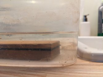

Soll ich das messen? Der Stein nimmt ordentlich Wasser auf, da ändert sich zwangsläufig das Volumen. Außerdem lässt er sich gewässert viel leichter abrichten, weil die Bindung lockerer ist und der Stein nicht zum Splittern neigt.

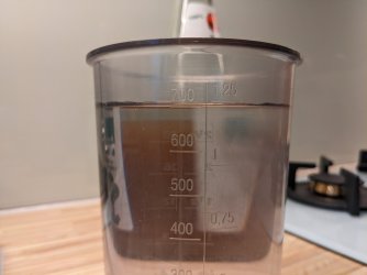

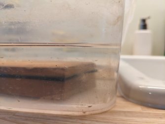

Und da ich eh die Küchenmesser schärfen wollte:
Mein Stein trocken,
2 mal 700ml Wasser in die Schale.
Wasserstand nachdem die Luftblasen die sich zwischen den zwei unterschiedlichen Körnungen befinden abgeblubbert sind.
Wasserstand nach 20 Minuten wässern. Keine merkliche Änderung
1x700ml und einmal deutlich weniger.
Keine Labormesswerte, aber der Unterschied ist so deutlich dass der Stein an Volumen gewonnen haben muss!
Das entspricht genau meinen vorherigen Beobachtungen ohne da irgendwas überprüft zu haben.
Zufrieden? Dann kann's hier wieder ums schärfen gehen, und ich schärfen gehen :emoji_wink: Nix für Ungut, aber manchmal frag ich mich ob ich lieber nix schreib obwohl ich eigentlich nur helfen will.

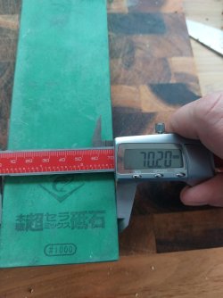

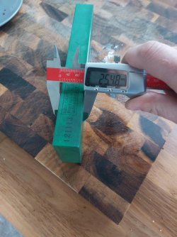

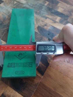

Habe es mit einem 1000er naniwa getestet trocken vs 40 min im Wasser mit der Schieblehrer gemessen keine Veränderung.
Wenn gewünscht kann ich die Bilder heute Abend nachreichen.

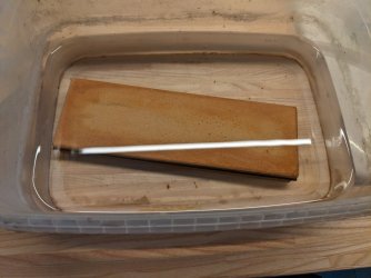

Bei mir gibt's nach ca. 10 Sekunden keine Luftblasen mehr, die Luft kommt sichtbar zwischen den beiden zusammengefassten Steinen unterschiedlicher Körnung raus. Der Stein ist dann aber noch lange nicht gesättigt.
Ich wässere immer den ganzen Stein, drum kann ich zu der Spannungsproblematik nichts weiter sagen.

Hier noch die versprochenen Bilder:
trocken:
Nach 40 Minuten im Wasser:

Dein Stein ist ein quietschegrüner Naniwa 1000, hier gehts aber um nen King Kombistein 1000/6000. Deiner quillt anscheinend nicht.
Du könntest bei deinem auf die gleiche Methode messen ob er quillt oder nicht, deine oben verwendete Methode scheint nicht zielführend zu sein. Von einem Schleifstein der quellen soll habe ich noch nie gehört, mir fällt auch kein Grund ein warum er dies tun sollte, gerade deshalb würde mich dein Ergebnis interessieren.

Ich trockne den hohl gewordenen Stein erst einmal einige Zeit ( meine Steine liegen bzw. stehen alle in Wasser ) und schleife den durchgetrockneten Stein dann mit gebrauchten (!) , gröberen Schleifbändern einfach an meinem Kantenschleifer wieder plan . Da ich Steine mit weicher Bindung nutze gibt es beim Abziehen von Drechseleisen schnell eine leichte Badewanne :emoji_stuck_out_tongue: , das Abrichten geht aber auch fix und danach kann das Schleifpapier dann in den Ofen .
