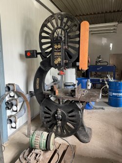

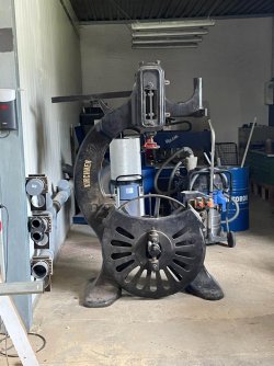

Hallo zusammen und ein spezielles hallo an U.Tho,
seit Samstag steht in meiner Scheune auch eine Kirchner, sollte die Gleiche sein wie in diesem Beitrag, wenn ich mirch nicht irre.
Mit Begeisterung und Interesse habe ich diesen Thread gelesen und werde das wohl noch öfter tun:emoji_wink:
Im Herbst nehme ich mir die Maschine genauer vor. Ich möchte Baumstämme auftrennen, Balken sägen usw.
Bestimmt werde ich euch dann auch öfter nerven mit vielen Fragen. Dann aber in einem eigenen Thread um das hier nicht vollzumüllen. Hier 2 Bilder:

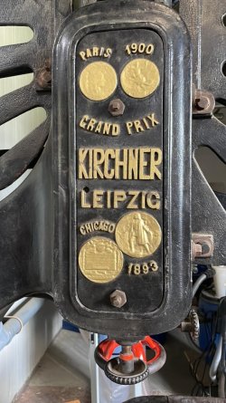

Hallo Falk, ja das ist gut möglich, meine unterscheidet sich auch von den beiden oben, hat ein eckiges Gewicht und auf dem Deckel ist über "Kirchner" noch ein Dreizeiler in französisch. Die scheint jüngeren Datums zu sein, habe aber immer noch keine Datenblätter gefunden. Die letzte Bauart ist eventuell die mit dem eiförmigen Deckel, wo die Fabrik drauf ist und der Motor sitzt direkt auf der unteren Welle (siehe unten). Die hatte ich eigentlich zu erst im Auge, aber die jetzige gefällt mir besser. Vom Lack her bin ich momentan bei schwarzblau also nicht ganz schwarz und eventuell etwas bronze oder ähnliches damit es etwas "abgegriffen" wirkt wie bei der einen oben. Die sollten übrigens bei der DASA in Dortmund stehen - sehr interessantes Museum dabei. Ich war Sommer 2019 dort habe einen Kurzvortrag gehalten für die BG, habe mir das Museum mit meiner Frau angesehen, kann mich aber an die Sägen nicht erinnern.
Gruß Uwe
Hallo Uwe, die Säge sollte Dir also bekannt vorkommen!
