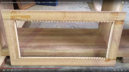

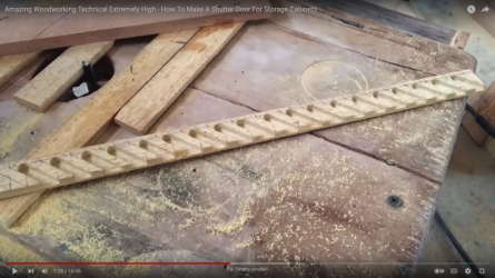

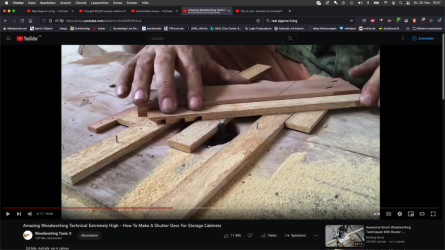

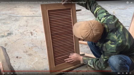

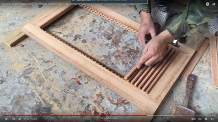

Dann habe ich auf Youtube gesucht und der einzige sinnvolle Treffer war ein thailändischer Schreiner, der natürlich alles in der Hocke oder im Sitzen anfertigt. Folgende Bilder habe ich mir daraus abgespeichert, weil ich die Idee des vorgesetzten Lamellenrahmens sehr gut fand.
